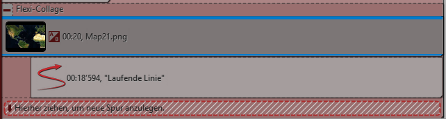

seit Tagen versuche ich auf der rotierenden Weltkugel die Route zu fixieren ebenso die Wolke (wie in der Vorlage von AquaSoft) ebenfalls suche ich im ganzen Netz nach Infos und ich werde leider nicht fündig.
Ich habe die Weltkugel in der Flexi-Collage + gleich unter der Weltkugel den Pfad eingefügt (ebenfalls in der Flexi-Collage) doch der Pfad zieht sich flach über den Bildschirm und passt sich nicht der rotierenden Kugel an.
Kann mir bitte jemand helfen??? Oder hat jemand den Link zur bereits bestehenden Antwort (welche ich somit nicht gefunden habe - trotz langer Suche)

Damit sich der Pfad mit der Weltkarte dreht, musst Du die Einblendung "Kugel" auf die Fexi-Collage (und nicht auf die Weltkarte) anwenden.
