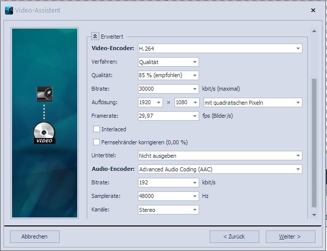

Meine Einstellungen:
Da ich davon keine Ahnung habe habe ich auch nichts verstellt. Beim letzten Mal hat es ja funktioniert.

- Die Größe der Datei hängst in deinem Beispiel wesentlich von der gewählten Qualität ab. Du hast dort 85% eingestellt. Die Voreinstellung von AS ist 65% (obwohl die 85% mit dem Zusatz "empfohlen" versehen ist). Für eine Diashow mit 48 Minuten Länge, sind ca. 9 GB nach meiner Einschätzung eine normale Größe, wenn eine gute Qualität erzielt werden soll.
- Deine Diashow vom Februar war vermutlich dagegen mit der voreingestellten Qualität von 65% erstellt.Auch die WMV-Datei ist kleiner, weil die Ausgabequalität (Bitrate usw.) geringer ist.
