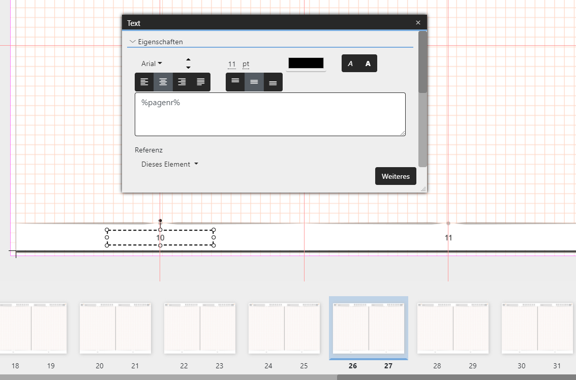

Hallo KlaWeLi, hallo Frau Thaler,
obwohl ich die aktuellste Version 5.1.01 habe, tut es nicht, was es soll - siehe Screenshot
Liebe Grüße
erie
erie
Super-Extrem-Poster
Super-Extrem-Poster
Beiträge: 397
Registriert: Mi Sep 17, 2003 13:41
Wohnort: München
Re: Aktualisierung Seitenzahlen beim Duplizieren?
Beitrag von erie »
Hallo Frau Thaler,
es scheint definitiv ein Bug zu sein. :?:
Ich konnte das System austricksen nach dem Motto zwei Schritte vorwärts - einen zurück.
Ich habe folgendes gemacht:
1. Letzte Doppelseite 4x dupliziert (Seitenzahlen der Ursprungs-Doppelseite wurden bei den neuen Seiten beibehalten)
2. die nun letzte Doppelseite gelöscht
- und siehe da, er hat umnummeriert und die Seitenzahlen von vorher auch aktualisiert. #-o
Wenn ich noch mehr Seiten duplizieren will, muss ich das genauso machen - einige Doppel-Seiten einfügen, die letzte löschen - und auch dann ist wieder alles gut.
Vielleicht hilft Ihnen das weiter.
Liebe Grüße
erie
Beiträge: 4065
erie hat geschrieben: ↑Di Okt 02, 2018 16:13 Vielleicht hilft Ihnen das weiter.
Tatsächlich, vielen Dank.
Ich hatte es nicht mit der letzten Doppelseite versucht, sondern einer der vorherigen.
