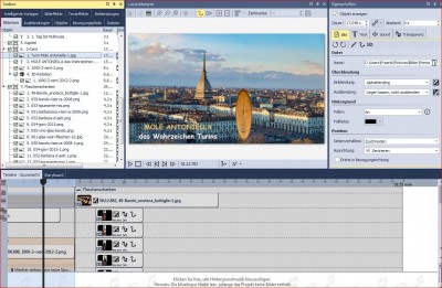

3D-Streifen bei .png-Bilder ohne Transparenz
Beitrag von fra94 »
Beim Drehen von .png-Bilder per 3D-Streifen wird der Anteil
des darunter liegenden Bildes mitgedreht?
Dieser sollte bei Füllen AUS und Füllfarbe TRANSPARENT
eigentlich auch transparent sein, siehe: Anhänge!
Stimmen die Einstellungen nicht oder ists ein Fehler?
Gruß, Hans F.
Der Dateianhang 3D-Streifen-1.JPG existiert nicht mehr.
3D-1
3D-1
PS: nach dem Absenden geht die 2. Datei verloren?

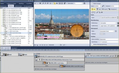

ich wollte noch etwas dazu ergänzen, nämlich, daß
das .png-Bild rund ist, das Bild aber rechteckig
mit 4 Ecken plaziert ist und dieser eckige Anteil der 4 Ecken
beim Drehen vom Hintergrundbild erfaßt und mitgedreht
werden.
Da wird der transparente Teil nicht transparent dargestellt!
Aus meiner Sicht eine falsche Behandlung von runden .png-Bild
bei der Einblendung: 3D-Streifen!?
Was sagt AS dazu?
Gruß, Hans F.

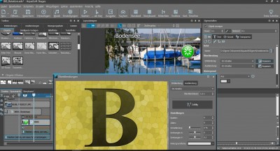

die 3D-Streifen ist eine Rotations-Einblendungvon Objekt A zu Objekt B, und weil B nur eine Teilfläche von A bedeckt, ist das hier eine BiB- Überblendung. Die Flächen werden bei BiB von dem Programm anscheinend nur als Rechteck und nicht in der PNG-Form gesehen. Du kannst Dein Ziel aber über einen Umweg erreichen (s.Anhang
1.Bette Dein PNG-Bild in den Live-Effekt "3D-Rotation" ein. Stelle alle Drehwinkel in der Rotation alle auf Null.
2. Wähle für Deine Münze für Ein- und Ausblendung 3d-Streifen. Die Einstellungen für Einblendung sind im Bild zu sehen. Für die Ausblendung mußt Du die Drehung Y mit -0.1 eingeben.
Ich habe versucht das Problem nur mit dem Live-Effekt 3D zu lösen - aber damit geht es anscheinend nicht.
Gruß, Lothar P.

Hallo khg1 & Lothar,
@khg1: Deine Einstellung hatte ich auch, ging nicht!
@Lothar: per Liveeffekt geht auch nicht, weil die Münze
am Ende links rausdriftet und sich auflöst; die Münze soll
sich am Platz im Stand drehen und liegen bleiben!
siehe Anhang.
3D-Streifen Liveeffekt
Der transparente Teil des .png-Bildes wird mit dem Liveeffekt
zwar richtig behandelt, aber, warum wandert die Münze nach links
und löst sich auf, wenn alle Einstellungen der Ausblendung auf Null stehen?
Erst wenn die Ausblendung auf liegenlassen, nicht ausblenden steht,
funktionierts richtig!
Danke für die Hinweise!
Das heißt aber, daß nur die Einblendung 3D-Streifen (ohne Liveeffekt)
die Transparenz des .png-Bildes NICHT berücksichtigt!
Fehler? AS?
Gruß Hans F.

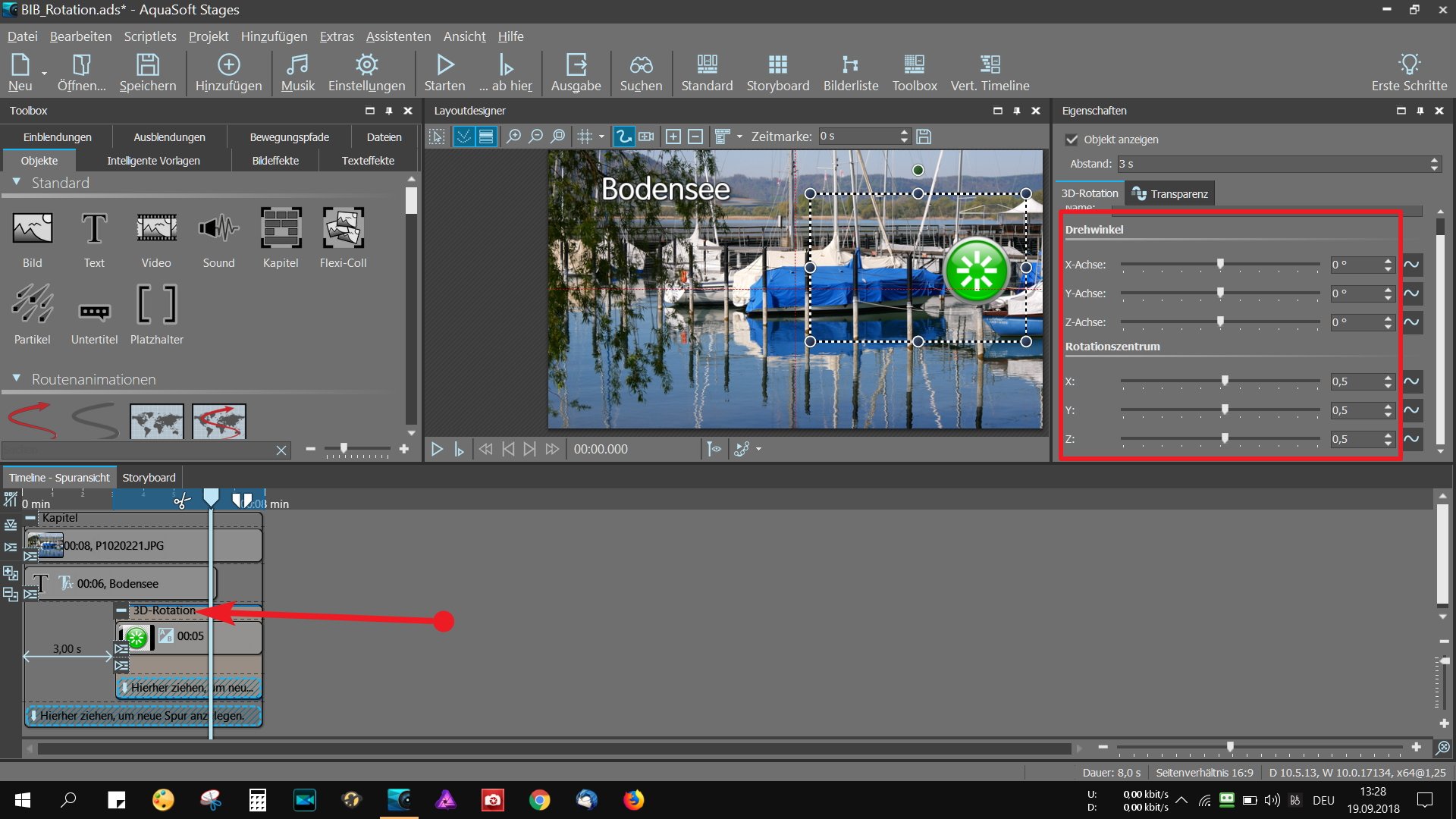

lopa
Beiträge: 165
Wohnort: Südliche Weinstrasse
Re: 3D-Streifen bei .png-Bilder ohne Transparenz
Beitrag von lopa »
Hallo Hans,
vielleicht habe ich mich nicht richtig ausgedrückt, aber mit den Null-Einstellungen meinte ich die Rotation selbst (s.Bild). Nur dann rotiert ein Gegenstand auf der Stelle! Der Live-Effekt ist also eigentlich nur der Container für Deine Münze. Dann kreist die Münze auch nicht bis außerhalb des Bildes und kommt dann wieder zurück. Dazu wäre ein Kommentar von AS ganz nützlich! Die Ausblendung der 3D-Streifen habe ich nur deshalb gewählt, damit die Münze nicht einfach so verschwindet.
Gruß Lothar P.

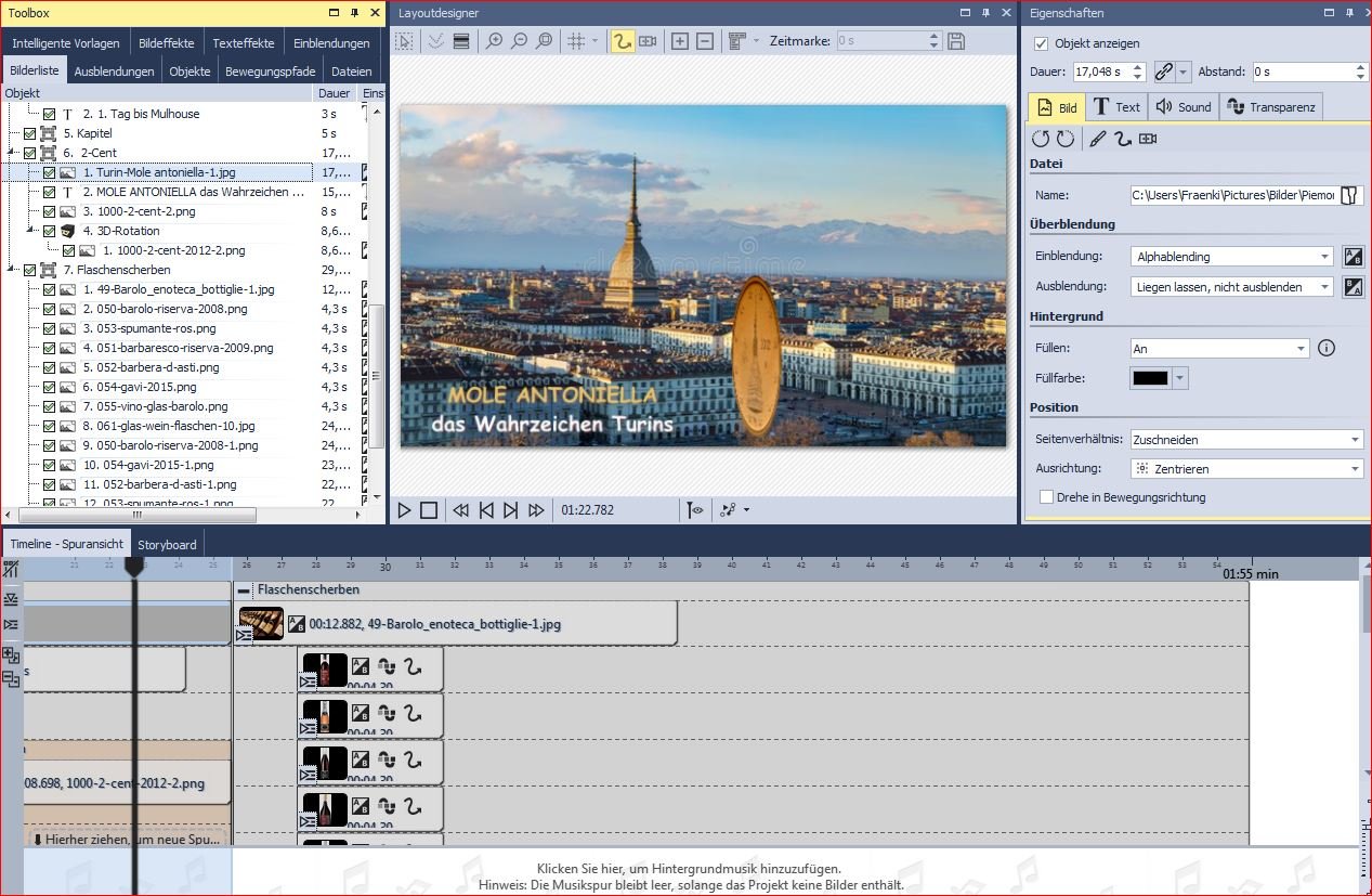

ich möchte das Thema nochmal aufwärmen, weil AS bisher
NICHT reagiert hat!
Ich habe eine runde Münze mit der Rückseite als .png,
darunter die Vorderseite der Münze als .png, beide mit
Transparenz, weiter darunter liegt das .jpg-Bild.
Nach dem .jpg-Bild wird die Münz-Vorderseite eingeschoben,
dann erfolgt die 1. Drehung mit der Münz-Vorderseite bis 180 Grad
plus dem Anteil des dahinter liegenden .jpg-Bildes und nur die
weitere Drehung der Münz-Rückseite bis 360 Grad ist transparent
und in Ordnung!
Dazu kann man doch von AS eine Antwort erwarten?
Oder, was ist an der Anordnung falsch?, siehe Anhang!
Gruß, Hans F.
