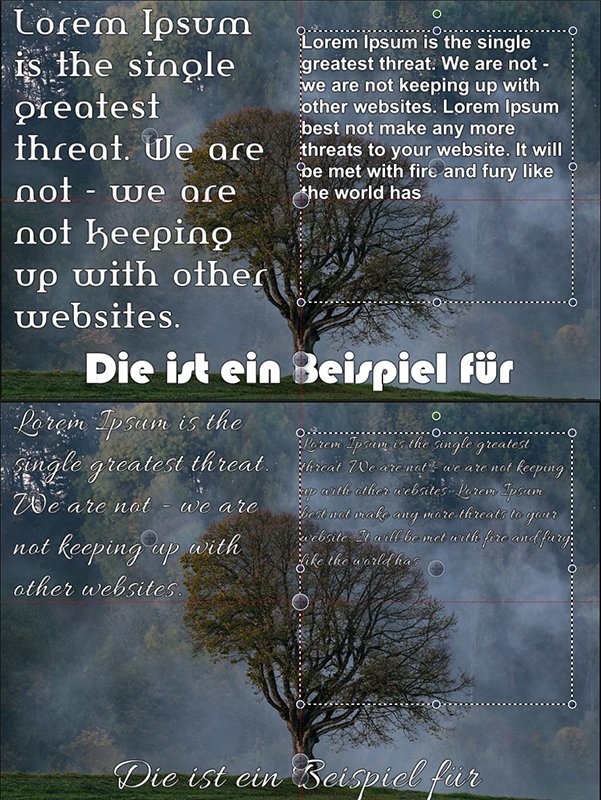

Hallo Tourist, in DiaShow Stages habe ich es ausgetestet.
Kapitel mit Div. Bildern und separateTextfeldern. Bilder mit Textbalken.
Alle Texte mit unterschiedlichen Schriftschnitten Arial, Bauhaus und andere. auch mit unterschiedlichen Grössen 18 - 35 Punkt.
Jetzt ganze Spur mit Bilder und Text markiert, anschliessend in den Eigenschaften auf Text gewechselt und dort die neue Schriftart gewechselt. z.B
engl. Schreibschrift. Alle Texte sind in nduer Schrift vorhanden. In den Textfeldern bleibt die unterschiedliche Grösse bestehen.
Bei den Bildern mit Textbalken sind alle Schriften gleiche Grösse.

ich habe nicht das Kapitel sondern das erste Bild und den Rest markiert.
Da das Kapitel lediglich ein Container ist kann hier keine Eigenschaft für Text angegeben werden.
Also füge ich vor dem Hauptkapitel provisorisch ein Bild ein und markiere die ganze Show (die Kapitel offen und alle Spuren bis zum letzten Bild).
jetzt kann ich in den Eigenschaften des Bildes auf den Reiter Text gehen und auch dann wenn in diesem Bild kein Text vorhanden ist, einen beliebigen Schriftschnitt (auch andere als Arial) auswählen. Lasse ich die Schriftgrösse ausseracht, so ändert sich lediglich in der ganzen Show die Schrift ohne die Grösse zu verändern.
Kann sein dass das nur mit stages geht, kann das nicht prüfen, weil Ultimate nicht vorhanden ist.
