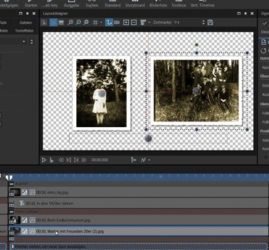

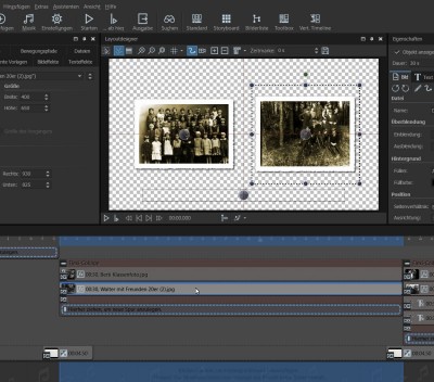

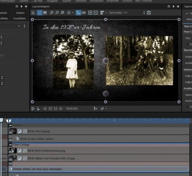

Ich habe vor einem neutralen Hintergrund zwei Fotos in einer Flexi-Collage positioniert und ihnen den Bildeffekt "Sepia mit Büttenrand" zugewiesen. Der Flexi-Collage habe ich dann einen Kameraschwenk auf Details der beiden Fotos verpasst, der erst nach ein paar Sekunden startet. Bis dahin (und auch abschließend) ist die Flexi-Collage in der Einstellung 1000/1000 zu sehen. Dann aber wird zwar weiterhin die Sepia-Farbgebung angezeigt, nicht aber der Büttenrand. (siehe Screenshots)
Ist das ein Fehler, oder was kann ich tun, damit der Rand auch weiterhin angezeigt wird, bevor der Kamerazoom startet, bzw. nachdem er wieder in der Ausgangsposition ist?
Gruß Compiwurstel
Gruß Compiwurstel

Re: Bildeffekte werden nicht angezeigt bei Kameraschwenk
Deine angefügten Bilder sind zu klein, man kann leider nichts erkennen.

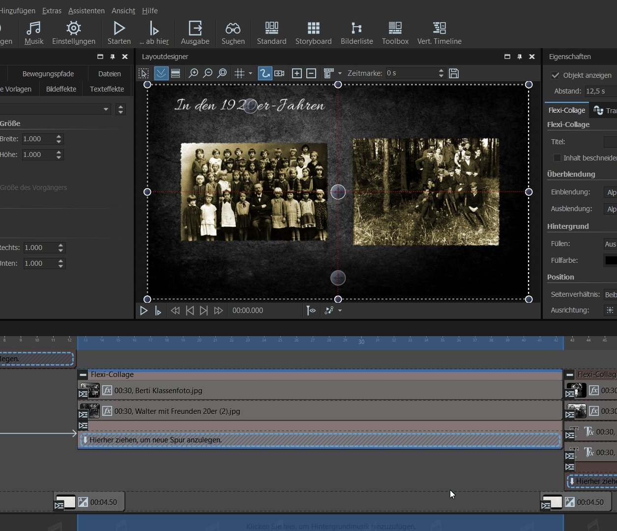

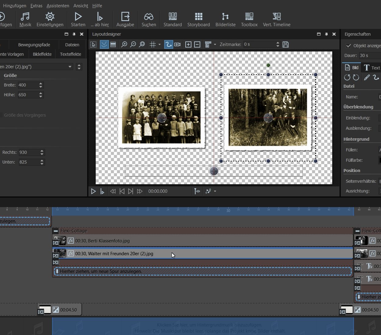

Mir ging es bei den beiden Screenshots darum zu zeigen, dass bei markierten Bildern der Rahmen angezeigt wird. Wird die Flexi-Collage markiert, sind die Rahmen verschwunden. Das ist doch auf den Bildern zu sehen, oder worauf kommt es dir an?

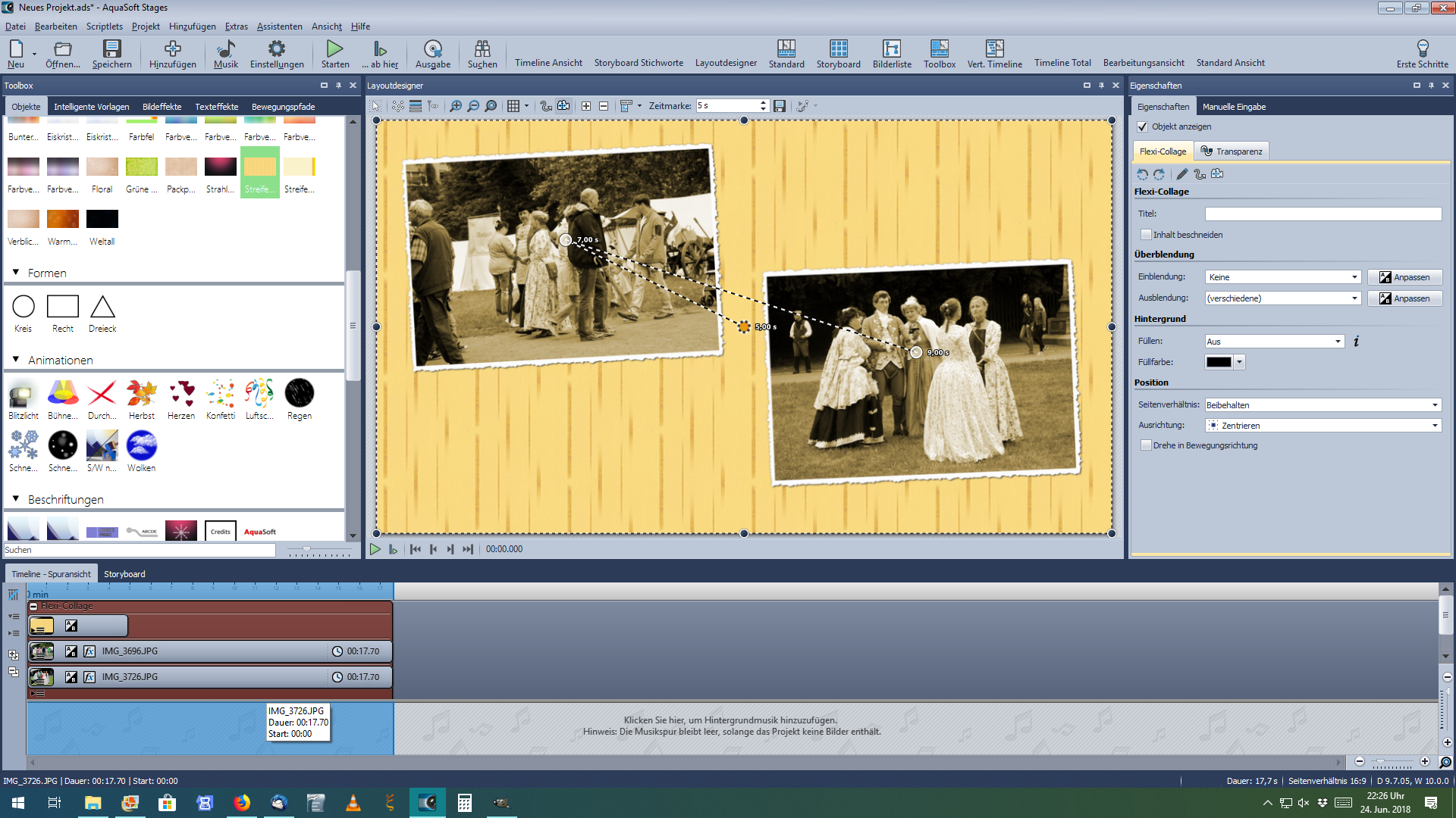

Hallo Compiwurstel
dann ist es wirklich ein Problem in der 10 denn in der DS 9 oder in der Stages 9 funktioniert es
ich habe es gerade noch mal ausprobiert
so sieht es bei mir beim abspielen aus (mit Rand Vergrößerung 1,5)
