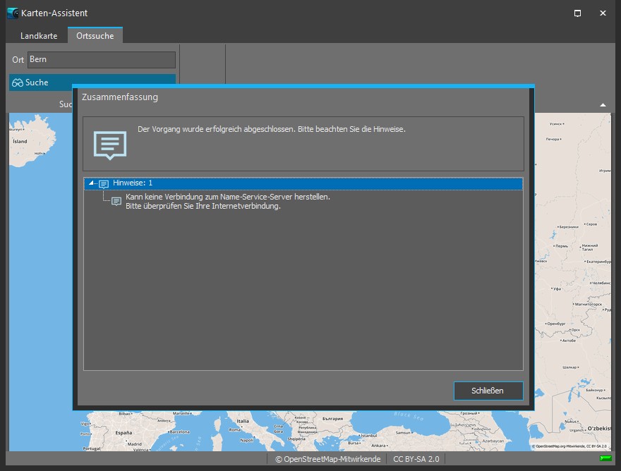

seit ein paar Tagen funktioniert bei mir nicht mehr die Ortssuche im Kartenassistenten. Mein Internet ist OK. Angeblich kann er keine Verbindung zum Name-Service-Server herstellen. Ist das bei anderen auch so.
Wenn ich über einen externen Browser in open streetmap gehe, dann ist alles OK.
Liegt das nun an der Stages oder am Server von open streetmap?

Salü Micha,
kann ich bestätigen.
Ortssuche die 1. Ortssuche die 2. Internetverbindung ist ok!
Gruss Roland

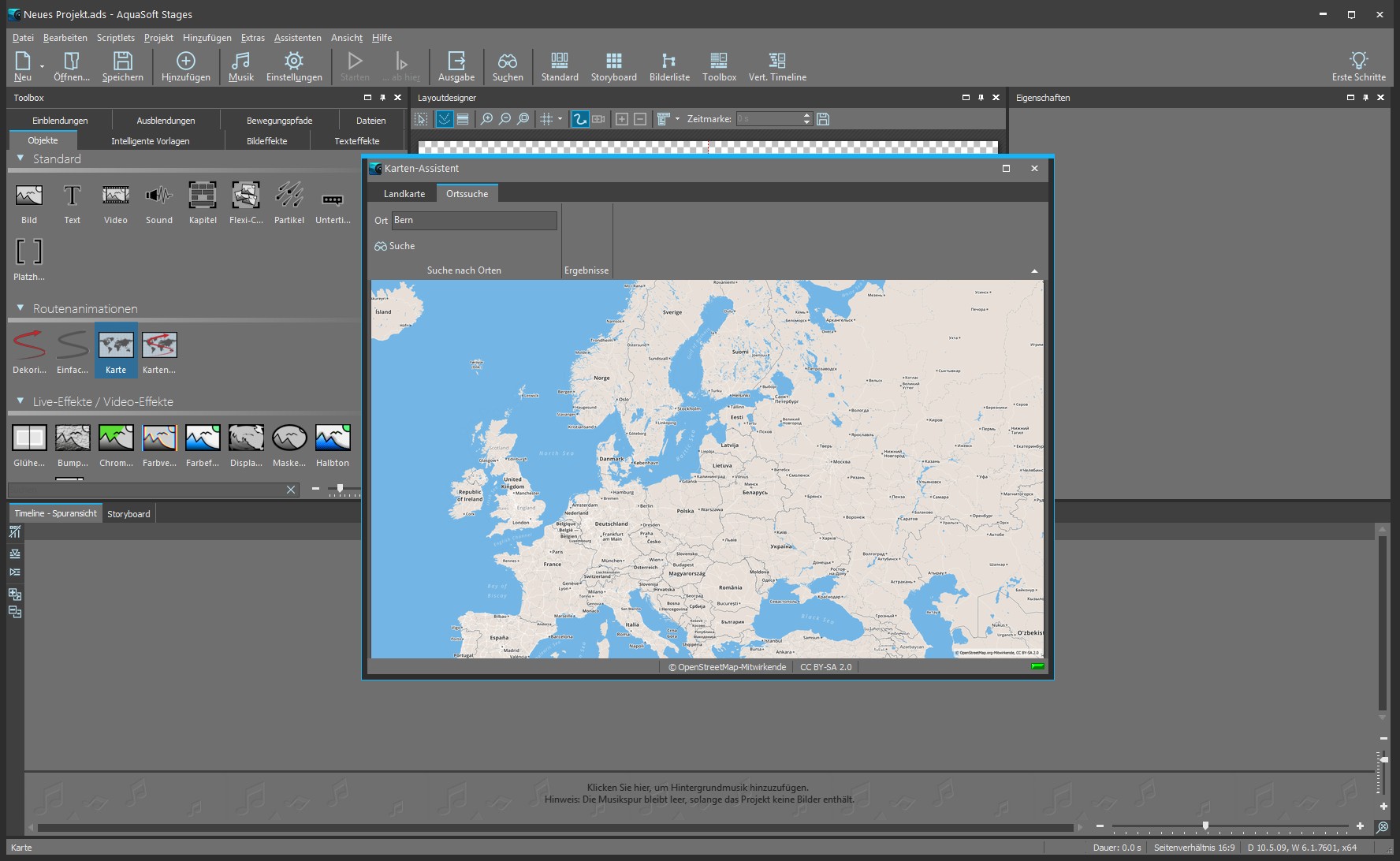

Auch bei mir funktioniert das Laden einer Karte nicht mehr. Ich erhalte nur ein leeres blaues Feld.

ich gehe mal davon aus, dass hier Open-Street-Maps mal wieder die Schnittstelle geändert hat und AS das anpassen und ein Update zur Verfügung stellen muss. Dafür spricht, dass es direkt ohne "Umweg" über AS ja funktioniert. Ist ärgerlich, aber wird wohl immer mal wieder vorkommen

Hallo, davon gehe ich auch aus.KlaWeLi hat geschrieben:ich gehe mal davon aus, dass hier Open-Street-Maps mal wieder die Schnittstelle geändert hat

Das Abrufen der Karten funktioniert noch - Problem ist tatsächlich die Ortssuche, die im Moment nicht funktioniert (Ursache muss noch gefunden werden - aber ich tippe ebenfalls auf eine Änderung der verwendeten API). Wenn Sie nur blau auf der Karte sehen, dann liegt das daran, dass die initiale Ortssuche (Das Programm versucht Deutschland zu finden und dann entsprechend den Kartenausschnitt anzuzueigen) nicht funktioniert und der Kartenausschnitt einen Teil eines Meeres bzw. Ozeans anzeigt. In diesem Fall einfach hinauszoomen und die Karte mit der Maus verschieben, bis wieder Landfläche sichtbar wird und Sie sich daran orientieren können.gisse-1 hat geschrieben:Auch bei mir funktioniert das Laden einer Karte nicht mehr. Ich erhalte nur ein leeres blaues Feld.

Re: Ortssuche im Kartenassistent funktioniert nicht mehr
Vielen Dank an Herrn Redlich,
das leere blaue Feld war tatsächlich das Meer.
