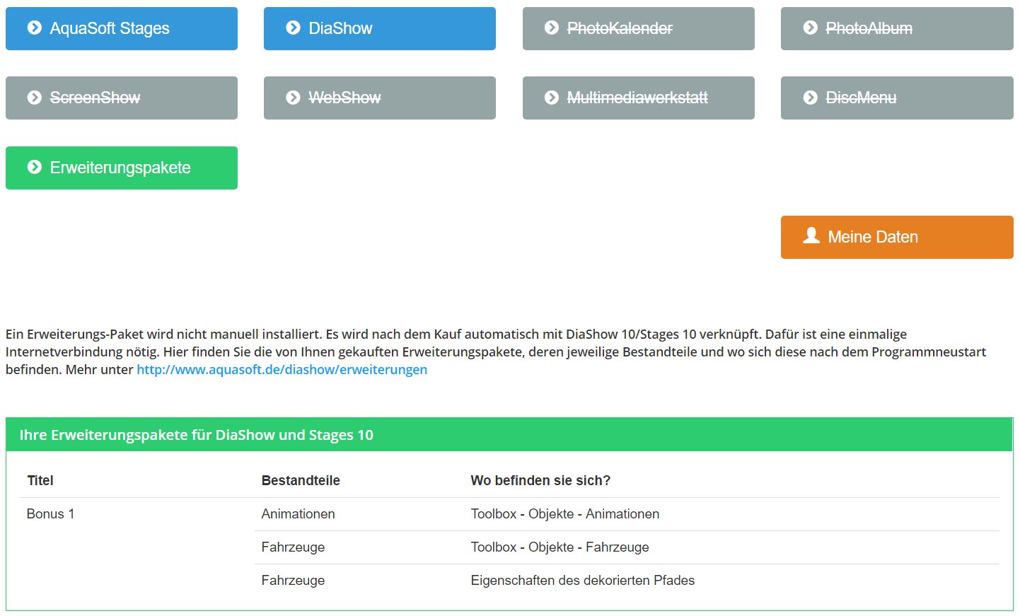

in dem Fall ist was schief gelaufen. Die beiden laut Angebot im Preis enthaltenen Erweiterungspakete Natural-Effekte und Winterzeit scheinen in meinem Kundenlogin nicht auf. Bitte beachten sie dazu den beigefügten Screenshot. Mehr als da angezeigt wird, habe ich nicht.
Heinz S.

Re: keine Erweiterungspakete
Ja, da muss dann tatsächlich etwas schiefgelaufen sein.
Bitte wenden Sie sich deshalb an unseren Support, damit die nötigen Verknüpfungen hergestellt werden können.

Re: [Erledigt] keine Erweiterungspakete
Danke Frau Thaler,
habe mich an den Support gewandt.
Heinz S.
PS: Inzwischen ist die Installation komplett - danke Frau Hübner, das ging aber schnell!
Heinz S.
