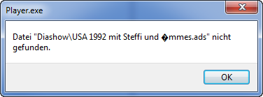

ich habe wie gewöhnlich mit der Diashow 8 eine Bildershow erstellt und mit dem Assistenten CD / DVD erstellen zur Weitergabe auf einem USB-Stick fertiggestellt. Der Prozess läuft einwandfrei durch.Im Zielverzeichnis habe ich dann die 4 "Teile" Diashow, Player, Autoruninif und start.exe zusammen in einen Ordner geschoben, alles wie gewöhnlich.
Wenn ich dann die Show starten will kommt die Fehlermeldung: Datei "Diashow\USA 1992 mit Steffi und Ömmes.ads" nicht gefunden.
Auch nach mehrfachen Versuchen, die Show neu zu archivieren ändert sich daran nichts.
Ich habe zum Test nochmal eine Show vom letzten Jahr nochmal archiviert, und die startet und läuft ohne Probleme.
Ich bin echt ratlos, woran kann das liegen??

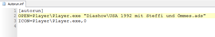

wie Fr. Thaler shon geschrieben hat, hat dies nichts mit dem "Bilder vor Zugriff schützen" zu tun. Die Struktur muss auf dem Stick so vorhanden sein :
Du kannst auch einmal überprüfen ob in der Datei Autorun.inf der Pfad zur *ads-Datei richtig vorhanden ist (öffnen mit jeden beliebigen Editor):
Habe mit Absicht mal Deinen Dateinamen benutzt. Wenn darin ein Fehler vorhanden sein sollte, dann findet der Player die ads-Datei nicht.

Horst May hat geschrieben:Wenn ich dann die Show starten will kommt die Fehlermeldung: Datei "Diashow\USA 1992 mit Steffi und Ömmes.ads" nicht gefunden.
Ich habe das jetzt reproduzieren können.
Der Auslöser ist das Ö:
DS8_Umlaute in Autorun.png (15.67 KiB) 11935 mal betrachtet
Das ist natürlich ein Bug.
Sie können sich aber dadurch behelfen, das Ö sowohl im Dateinamen als auch in der Autorun.inf durch Oe zu ersetzen
oder die Kodierung der Autorun.inf mittels Texteditor von ANSI nach UTF8 ohne BOM zu ändern. Das Ö geht dabei möglicherweise "verloren". Korrigieren Sie dieses, sollte es wieder gehen.
