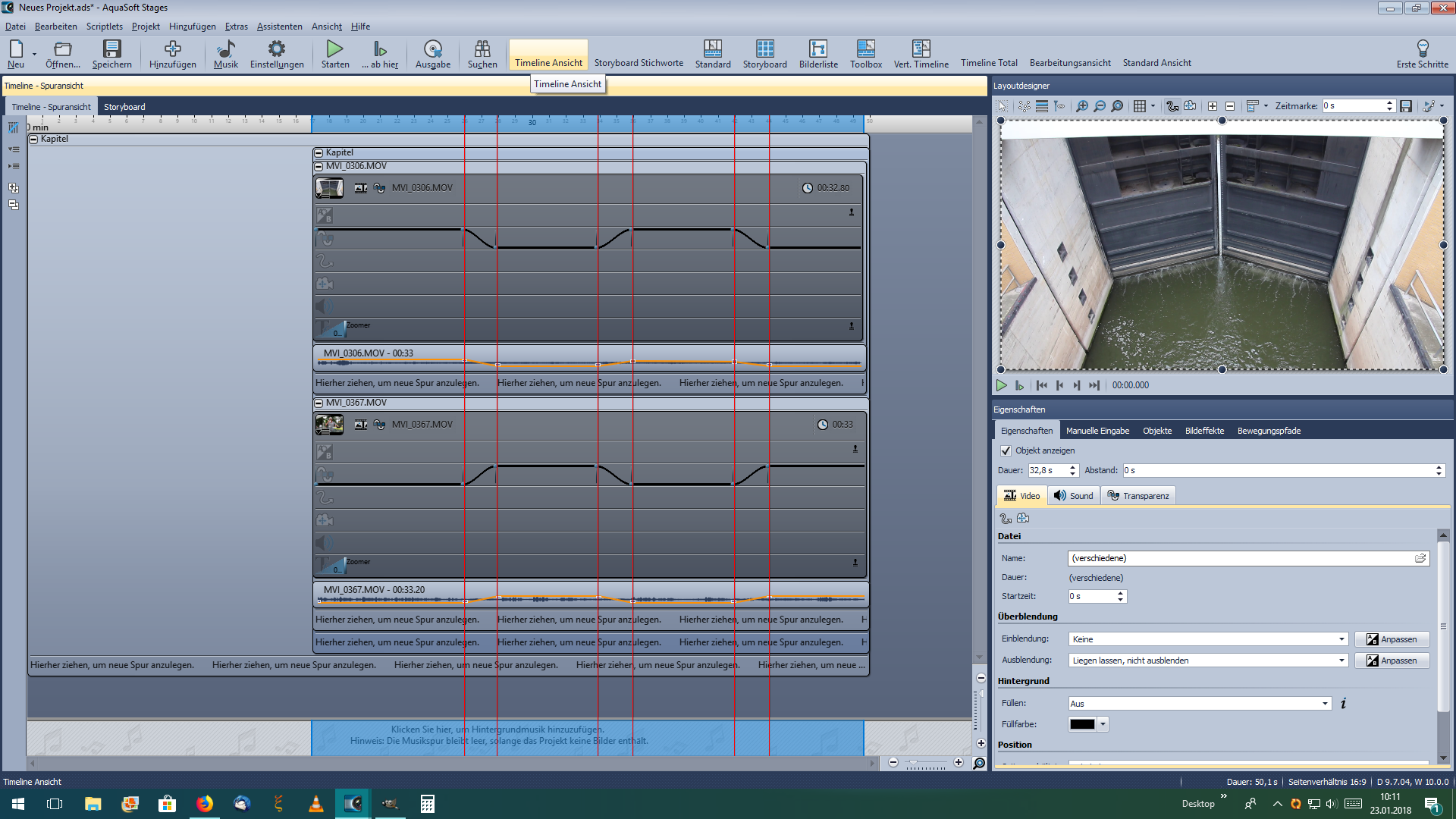

Es gibt, außer die von Urmel angesprochene Lösung, noch eine andere, welche ich bevorzuge.
Ein Video abspielen und dort wo ich umschalten möchte setze ich mit der Leertaste immer eine Markierungslinie, dann dahinter (z.B.: 2sek. Abstand) weitere Linien mit Umschalttaste+Linke Maus.
Jetzt kann ich die Transparenz 100%ig an beiden Videos angleichen
wenn nötig auch mit dem Ton
siehe Screenshot

... ganz ganz vielen Dank für die schnellen Antworten ! Mit der Transparenz-Einstellung geht es super - und ich habe gleich noch dazugelernt: Leertaste fügt Marker-Linie ein
Da wollte ich auch gleich das ganze noch mit Ein- +Ausblenden probieren: da bin ich aber leider gescheitert, da immer nur eine (zwar verschiebbare) Einblende- und eine Ausblendelinie vorhanden ist. Gibt es hier einen Trick, um mehrere Ein- und Ausblendemarker zu setzen ?

da muß ich mich berichtigen, bei Ein-+Ausblenden geht das nicht, da geht nur einmal Einblenden und einmal Ausblenden und Videos zuschneiden willst Du ja nichtjoku hat geschrieben:Gibt es hier einen Trick, um mehrere Ein- und Ausblendemarker zu setzen ?
das habe ich oben geändert
