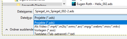

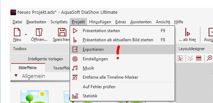

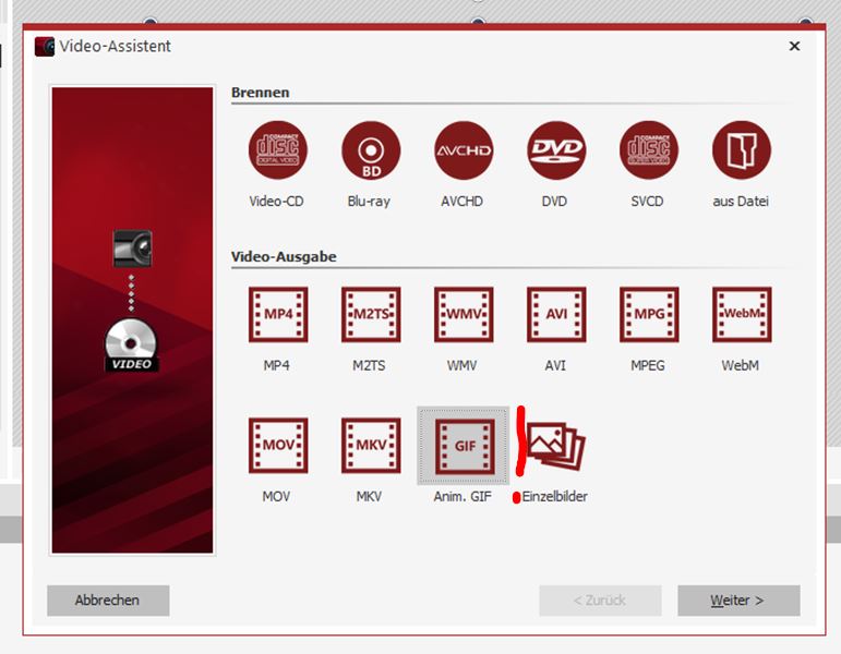

Im Anhang zwei Screenshots, wo man das Speichern als animiertes GIF findet.

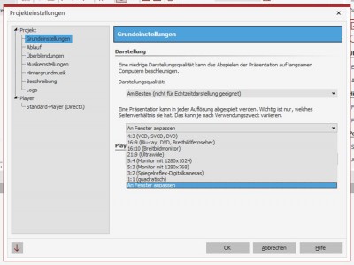

Zu den Seitenverhältnissen Deiner Show: Du kannst unter Einstellungen | Grundeinstellungen | Eigenes Seitenverhältnis einstellen, was immer Dir gefällt, auch unabhängig von Sinn oder Unsinn, das Programm ist da sehr geduldig. Einfach mal damit spielen, das Programm kann das.
Videos für Websites können unterschiedliche Video-Formate haben, das hängt z.T. auch vom Provider ab, was er zulässt. Du erreichst sie z.B. über Ausgabe | MP4 (oder alternativ AVI), dann Weiter. Unter Auflösung kannst Du die Werte Deiner Show einstellen. Mit den Werten für Qualität und Bitrate musst du ein wenig spielen, damit das Video nicht zu groß wird, es sollte aber nicht zu grob sein oder Artefakte bilden. Also Videos erstellen, probieren, vergleichen und Optimum auswählen (dabei gilt hier das Zitat von Churchill: "Blood, sweat and tears").

Und in meinen Grundeinstellungen habe ich leider nichts gefunden, wo ich die Angaben mit eigenem Seitenverhältnis ändern kann. "An Fenster anpassen" wäre vielleicht eine Möglichkeit, wobei ich dann nicht wüsste, wie ich ein Fenster anpasse.
Oh, tut mir leid. Ich arbeite immer mit der Stages, die Version dürfte die ein oder andere sehr sinnvolle Einstellung haben, die das Basisprogramm nicht hat.
