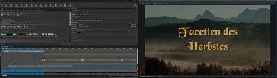

mit meinem Versuch 2 Bildschirme, gelingt mir folgendes:
1. Programm öffnen.
2. Layoutdesigner am Pin (oben rechts-Mitte) anklicken und auf den 2. Bildschirm verschieben.
3. Den Layoutdesigner nun durch ziehen mit der Maus auf Bildschirmgrösse und Position einrichten.
4. Die Show laufen lassen, wichtig ist nicht die im Menü oben benutzen, da die Maus auf dem eigentlichen Programm nicht mehr funktioniert.
5. Das funktioniert nur wenn auf dem Layoutdesigner unten die Ansicht gestartet wird. (Schönheitsfehler die weiteren Ikons und die Ränder werden mit angezeigt, da das ganze Fenster sichtbar ist).
Ob das aber mit einem Browser ebenfalls funktioniert konnte ich auf die Kürze nicht ausprobieren.

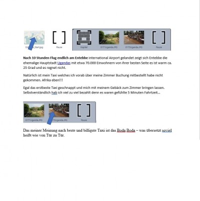

Wie oben erwähnt hab ich mir in Word ein komplettes Ablauf Skript zusammen gestellt. So war der Vortrag über mehr als eine Stunde mit über 600 Bildern gar kein Problem. Nur war es sehr viel Arbeit.
Anbei ein Screenshot.
