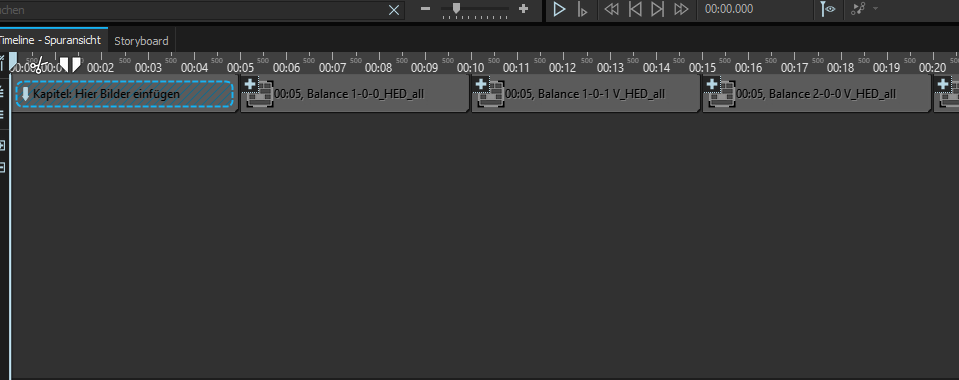

In einer neuen Show habe ich eine Reihe von Kapiteln. In diesen befinden sich Live-Effekte auf Flexi-Collagen, darin Bilder mit Bildeffekten. Ich schließe alle Kapitel.

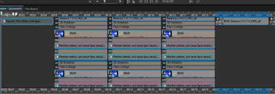

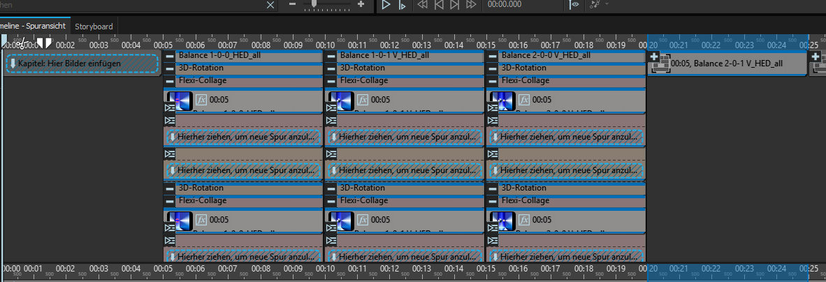

Dann markiere ich alle Kapitel, um sie in eines Kapitel zu verschieben. Mit dem Markieren werden auf einmal alle Kapitel geöffnet dargestellt
Wenn ich jetzt die markierten Objekte mit der Maus in das neue Kapitel, was ich ganz am Ende eingefügt habe, schiebe, wird nur ein Bruchteil von dem, was ich markiert habe, verschoben. Steht das neue Kapitel am Anfang, wird alles verschoben.
