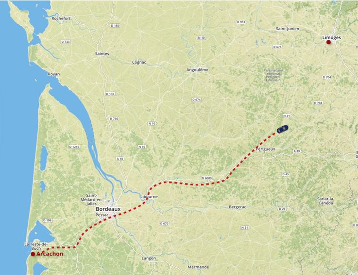

Hallo allen,
ich bin blutiger Anfänger und arbeite mit DiaShow 10 Ultimate.
Mithilfe verschiedener Tutorials bekomme ich es inzwischen hin, eine Routenanimation zu erstellen. Allerdings weiß ich nicht, wie ich erreiche, dass diese 1. in gleichbleibender Geschwindigkeit und 2. innerhalb der vorgegebenen Zeit abläuft. :(
Damit die Animation, was den gefahrenen Weg betrifft, relativ genau verläuft, habe ich zusätzliche Marken eingefügt. Ergebnis ist derzeit, dass die Animation am Anfang "schleicht", dann schneller wird, aber innerhalb meiner vorgegebenen Zeit nur etwa die Hälfte schafft. Das heißt, der Weg endet nach der Zeit und mitten auf der Route.
Ich hoffe, ich hab mich nicht allzu unverständlich ausgedrückt.
Wie erreiche ich, dass meine Route mit gleichbleibender Geschwindigkeit "abgefahren" wird und das innerhalb der durch mich vorgegebenen Zeit?
Es wäre toll, wenn jemand helfen kann.

Klicke mit der rechten Maustaste auf eine Bewegungsmarke (BWM) – es öffnet sich ein kleines Kontextmenü.
Wähle „Pfad bearbeiten“ und anschließend „Dauer anpassen“ aus. Gib Deine gewünschte (Gesamt-) Dauer für die Routenanimation ein. Anschließend noch einmal mit der rechten Maustaste eine BWM anklicken und den Menüpunkt „Pfad ausgleichen“ auswählen … voila, das Programm berechnet/setzt anhand der Gesamtdauer/-strecke den erforderlichen Zeitabstand zwischen den einzelnen BWM’s für eine gleichbleibende Geschwindigkeit.

Hallo URMEL,
das hat prima geklappt! Vielen vielen Dank!
