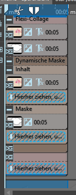

Sprechblasen u.ä. ohne die weiße Fläche im Inneren kann man mit Hilfe des Masseneffekts erzeugen.

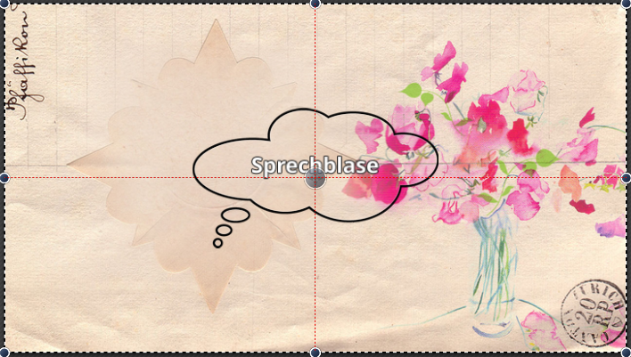

Das Ergebnisse sieht dann folgenermaßen aus:
Ränder in Form von Rechtecken, Kreisen etc. kann man analog mit einer schwarzen und einer etwas kleineren (je nach gewünschter Randbreite) weißen Form erzeugen.
