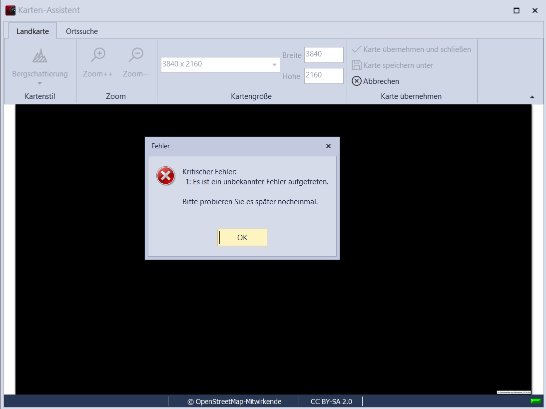

Hallo zusammen,
hätte eben in einem Projekt eine Karte gebraucht, aber der Kartenassistent meldet einen kritischen Fehler. Dann heißt es "Kann keine Verbindung zum Style Listen Server herstellen" und dass die Internetverbindung überprüft werden soll. Wie mein Forumsbeitrag zeigt, die Verbindung müsste in Ordnung sein. Hab dann noch etwas herumprobiert und gesehen, dass auch bei der Update-Suche ein kritischer Fehler gemeldet wird.
Frage: Habt Ihr das Problem auch?
Ein weiterer Versuch war dann, die Karte mit Ultimate 8 herunter zu laden. Das ging einwandfrei, doch leider wird da (noch) kein Satellitenbild angeboten. Update suchen funktioniert da auch. Folglich muss es doch an der aktuellen 10-er-Version liegen...?
Grüße, Heinz

Re: Kartenassistent - kritischer Fehler
In der Regel erledigt sich das nach einer Weile, weil meistens doch irgendwelche Unterbrechungen
oder Zeitüberschreitungen in der Internetverbindung die Ursache sind, ganz besonders abends.
Ich habe sowohl gestern Abend als auch heute morgen jeweils ein DiaShow- und ein Stages-Update einschließlich
Neuladen aller Erweiterungspakete und dem Download sämtlicher Kartenstile überprüft. Alles funktionierte einwandfrei.
Guten Tag Frau Thaler,
leider zieht sich der Fehler inzwischen schon den vierten Tag hin. Begonnen hat es womöglich mit dem von mir abgelehnten Update auf die 10.5.07 Version. (Während eines laufenden Projektes lasse ich nie ein Update zu.) Nachdem es mit der Karte nicht lief, wollte ich - ausnahmesweise - das automatische Update starten - mit dem kritischen Fehler. Habe den Download dann manuell durchgeführt und installiert. Lief alles in gewohnter Geschwindigkeit.
Muss aber dazu sagen, vor ein paar Tagen lief hier das Windows-Funktions-Update. Womöglich liegt da der Hund begraben. Wäre ja nicht das erste Mal...
Uns ist nicht bekannt, dass ein abgelehntes Update derartige Konsequenzen hat.
Ein Windows-Upgrade schon eher.
das abgelehnte Update als Fehlerursache war auch nicht so ernst gemeint...
Bei mir kam nach weiteren Überlegungen die Frage auf, welche Rolle der Standardbrowser bei den auftretenden Fehlern (Kartenassiestent und Update suchen) spielen könnte?
Auf meinem Rechner ist Firefox der Standardbrowser und wurde vor kurzem mit einem großen Update bedacht. Nachdem das Umstellen des Standardbrowsers einen Rattenschwanz an Manipulationen nach sich zieht, möchte ohne "gesicherte Erfolgsausichten" nicht dran rühren.
Im Gegensatz zu einigen anderen Programmen respektiert unsere Software die Wahl Ihres Standardbrowsers.
Dieser kommt jedoch nur dann zum Zuge, wenn wir reguläre Webseiten aufrufen. Das Ergebnis dieser Aufrufe
läuft demzufolge dann außerhalb unserer Programme.
Für Aufrufe, deren Ergebnis innerhalb unserer Programme weiterverarbeitet wird, verwenden wir einen sogenannten
"embedded", also eingebetteten Browser, der Teil des Programms ist. Nur auf diese Weise haben wir die volle Kontrolle
und sind unabhängig von den Besonderheiten unterschiedlicher Browser(versionen).
Die kurze Variante: Sie brauchen Ihren Standardbrowser unseretwegen nicht ändern.
Danke Frau Thaler,
die kurze Variante ist natürlich der Punkt. Aber die ausführlichere Erklärung ist der interessanter Teil Ihrer Nachricht. Leider löst es nicht das Problem an sich. Aber sagen wir so, ich hab mich erst mal damit abgefunden. Für Ihr Archiv oder als Beweis hänge ich zwei Screenshots an...
Wegen der Karte habe ich mich erst mal anders beholfen. Ist zwar nicht so erfreulich, wegen einer Fehlfunktion von der geplanten Gestaltung abweichen zu müssen. Doch die Zuschauer wissen ja nix davon...
Mit freundlichen Grüßen und schöne Feiertage
Heinz
PS: Doch ein Problem: In dem aktuellen Projekt sind schon zwei Karten (Gelände) aufwändig verarbeitet (eigene Pfade - Flexi-Collage). Jetzt sollte ich noch eine dritte haben, aber der Kartenassistent streikt? Die Demoversion auf dem Rechner meiner Frau installieren? Ist dan nicht ein Wasserzeichen drin?
Es wäre noch einen Versuch wert, die DiaShow die System-Proxy-Konfiguration ignorieren zu lassen.
Möglicherweise hat sich durch eine geänderte Einstellung direkt in Windows oder auch via Firefox
etwas diesbezügliches geändert.
- Schließen Sie deshalb bitte die DiaShow und gehen Sie einmal in das Support-Verzeichnis im Installationsordner.
- Dort finden sie eine Datei DisableUseProxyConfig.reg.
- Bitte führen Sie diese mit Administratorrechten aus.
- Starten Sie die DiaShow neu und versuchen Sie eine Karte zu laden.
- Falls es nichts genützt hat, wiederholen Sie bitte die Schritte unter Verwendung der Datei EnableUseProxyConfig.reg, um wieder den Ausgangszustand herzustellen.
Nach dem Ausführen der angegebenen REG-Datei funktionieren Kartenassistent und Update Suche wieder einwandfrei. Sofern keine weitere Anweisung von Ihnen kommen, werde ich an den Programmeinstellungen nichts mehr rühren und hoffe, dass daraus keine anderen Probleme entstehen. Auf jeden Fall vielen Dank!
Nebenbei bemerkt habe ich auf dem Notebook inzwischen "schnell mal" die Demo installiert und konnte damit die benötigten Karten klaglos herunter laden - ohne Wasserzeichen...
Wegen des dabei entstandenen Kontos werde ich Sie noch auf direktem Weg kontaktieren.
