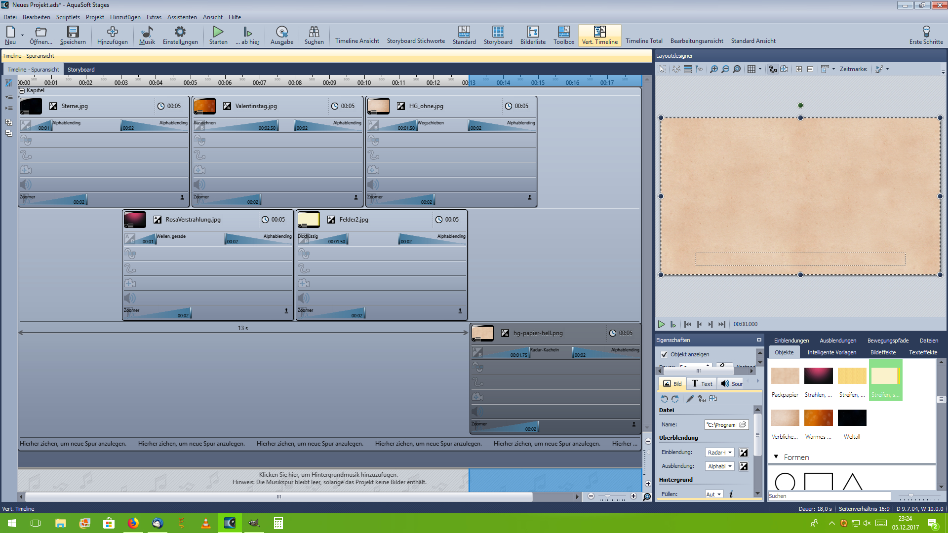

wenn ich allerdings (wie Grauschaf) die Überblendungszeiten sehen möchte, muß ich beim öffnen der Keyframes, die Objekte in der Timeline mit dem +Zeichen so viel vergrößern, daß die Zeiten auch zu sehen sind, davon mal abgesehen, ich brauche das nicht
aber ich habe mal einen Screenshot (mit der Vertikalen Timeline ,da hat man wenigstens 3 Spuren) erstellt der zeigt wie das aussehen würde
jetzt müßte ich mich allerdings durch die ganze DiaShow scrollen um alle Zeiten zu sehen davon mal abgesehen, wenn man in den Eigenschaften, eine Ein-oder Ausblendung mit "Anpassen" bearbeitet hat dann bekommt man im vorderen Feld bestätigt was man für eine Ein-oder Ausblendung gewählt hat
wenn dahinter noch ein Feld mit der Ein-oder Ausblendzeit (welche eingestellt ist) angezeigt würde, wäre, so glaube ich, das Problem von Grauschaf gelöst, ohne Keyframs und ohne die Timeline zu vergrößern.
