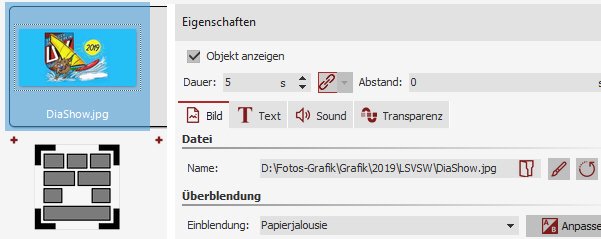

Ich arbeite mit der Version 10 Ultimate 10.5.06. Die Arbeit mit der Diashow macht im Moment nicht so rechten Spaß, die Geschwindigkeit bei der Arbeit betreffend. Schon alleine das Öffnen der Eigenschaftsfenster aus der Toolbox-Ansicht dauert ewig. Ich lade ein leeres Kapitel. Um einen Namen für dieses Kapitel einzugeben hingt die Anzeige meiner Eingabe mächtig hinterher.

Nach längerer Zeit nutze ich das Programm mal wieder. Habe jetzt auf die Version 11 ULTIMATE umgestellt. Leider muss ich weiterhin feststellen, dass sich zum Beispiel das Eigenschaftsfenster erst nach 10 Sekunden öffnet. Ich verstehe nicht woher das kommen kann. Es laufen auch keine Hintergrundprozesse.
