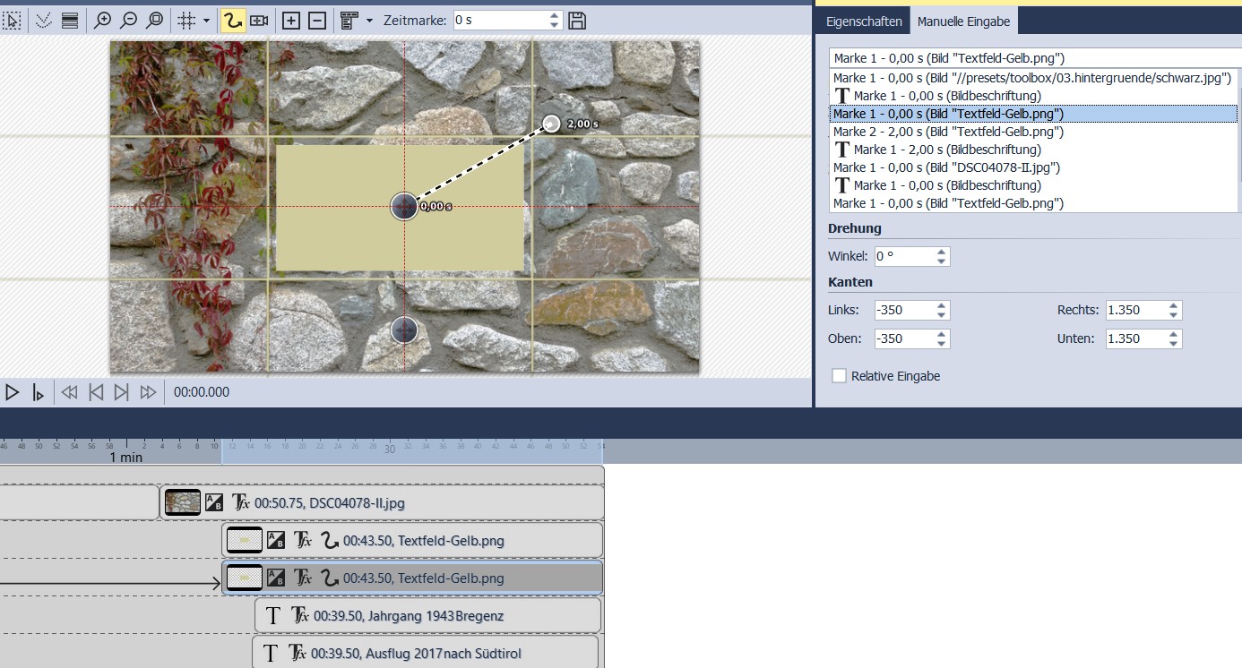

Hallo Gerd,
das mit dem Icon "Zeigt Pfade und Pfadpunkte der makierten Objete an" trifft nur für die Anzeige im Layoutdesigner zu. In der Manuellen Eingabe werden die Bewegungsmarken aller Objekte angezeigt, die "in Reichweite liegen." (s. Screenshot) Hier in dem "gestellten" Beispiel sind zwei Bildobjekte gleichen Namens. Mach da mal was dran, denn für meine momentane Anforderung wären es mehr als nur zwei...
