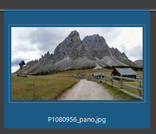

Ich habe bei einem bestehenden Projekt einige Bilder mit einer externen Bildbearbeitung zugeschnitten.
Jetzt habe ich das Problem das die Vorschau in der Timeline nicht aktuell ist und "neu Laden" dieses Problem auch nicht behebt.
Die Vorschau im Storyboard isr korrekt.

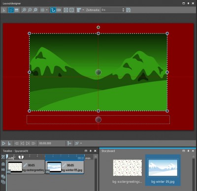

...ich habe das Problem auch wenn ich die Farbe von einem zuvor
gewählten Hintergrund ändere.
Im Storyboard und der Vorschau ist sie richting in der Timeline bleibt sie unverändert.

Hier ist einmal ein direkter Vergleich:

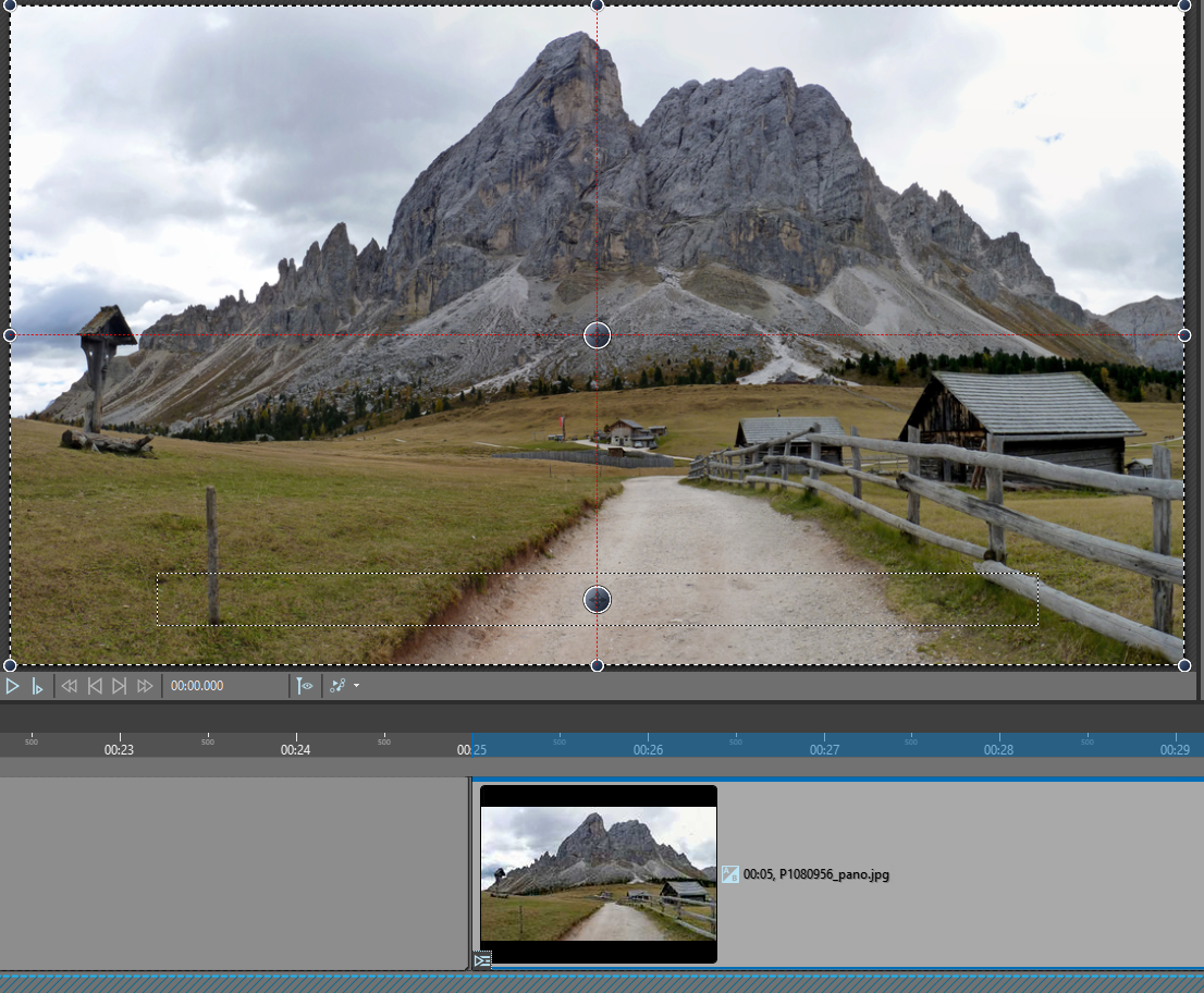

In der Timeline hat das Thumbnail ( Bild unter der Vorschau im ersten Beitrag ) oben und unten einen schwarzen Streifen.
In der Vorschau und im Storyboard jedoch nicht...

Das ist zwar tatsächlich so, entspricht aber nicht Ihrer Aussage, dass das
Thumbnail nicht die Veränderungen beim Zuschnitt mitgemacht hätte.
Die Thumbnails in der Timeline haben ein fixes Seitenverhältnis. Da Ihr Bild ein
ein anderes Seitenverhältnis aufweist, bleiben diese Ränder. Das liegt ausschließlich
am gegenwärtigen Design der Timeline, ist also kein Fehler.
