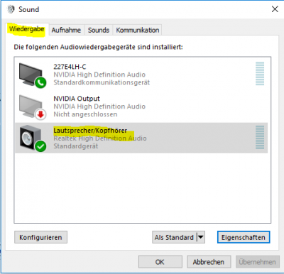

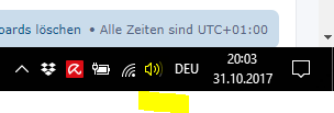

Die Einstellungen am Laptop:
Rechtsklick auf den Lautsprecher und Wiedergabegeräte anklicken
Hier unbedingt Lautsprecher/Kopfhörer auswählen
