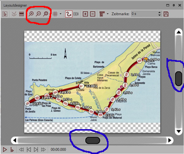

Hallo Dixi,
Du hast sicherlich schon das Plus- u. Minussymbol am oberen Rand im Layoutdesigner entdeckt. Mit diesen Schaltern lassen sich die Bildgröße im Layoutdesigner verändern. Mit dem Lupensymbol wird wieder die Standardgröße hergestellt. Wenn du mit den Mauszeiger über den unteren oder rechten Rand bewegst werden "Verschiebebuttens" eingeblendet, mit denen du das Bild ein eine bearbeitbare Lage positionierst. Ich finde diese Lösung u. Möglichkeit vollkommen ausreichend.
Gruß Gerold
Gruß Gerold

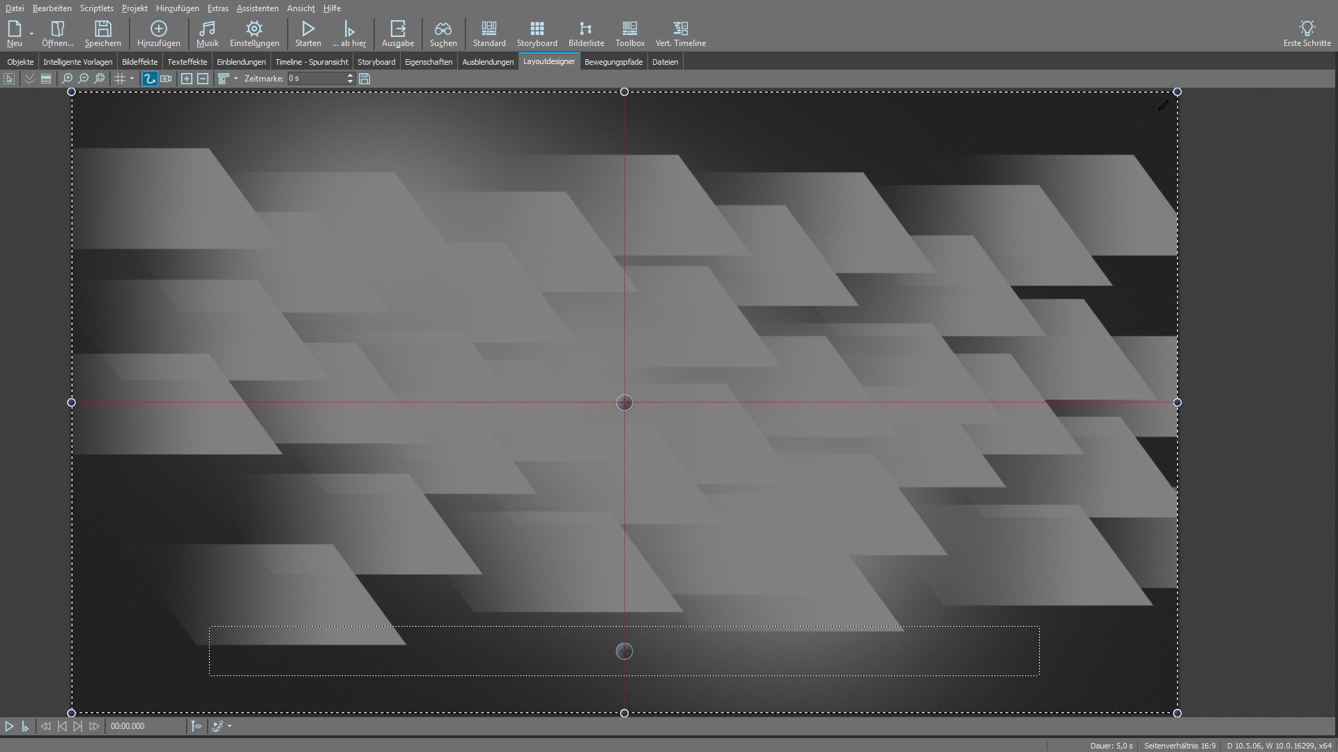

Ich habe mir die folgende Ansicht einmal eingerichtet:
Mit dem Menü "Ansicht --> Ansichtsverwaltung --> Speichern unter" habe ich sie in einem meiner Daten-Verzeichnisse mit dem Namen "Layout Vollbild" abgespeichert. Mit "Ansicht --> Ansichtenverwaltung --> Layout Vollbild" kann ich sie jederzeit aufrufen. Das funktioniert für mich gut.
Gerd
