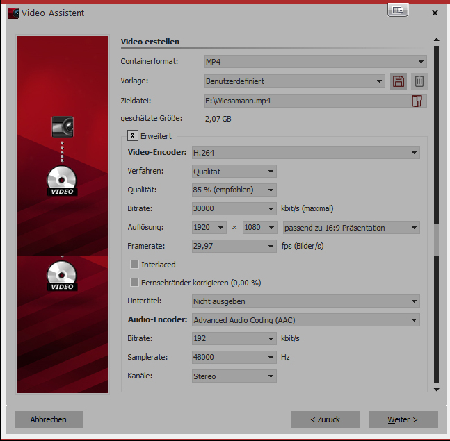

Können Sie uns bitte mitteilen, welche Einstellungen Sie bei der Videoerzeugung verwendet haben?
Ein Screenshot des Einstellungsfensters wäre dafür gut geeignet.

für die Einstellungen füge ich einen Screenshot bei.

Versuchen Sie bitte einmal die Bitrate und/oder die Qualitätsstufe zu reduzieren. Je höher diese Werte,
desto mehr Daten müssen zum TV transportiert werden, was zu Verzögerungen führen kann.

Ich habe ein MP4-Datei mit Qualität 50% und Bitrate 3000 erstellt. Das Ergebnis ist unverändert in Kodi. Mir scheint es so, als ob Aquasoft Diashow etwas der MP4-Datei mitgibt, was Kodi nicht richtig umsetzen kann. Haben sie die Möglichkeit, mal ein erstelltes Video mit Kodi zu prüfen?
