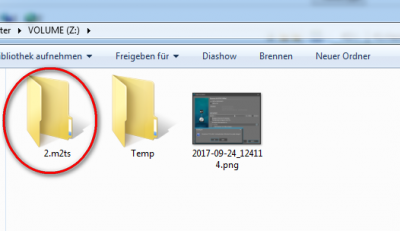

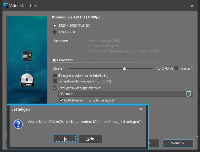

Ich möchte eine fertiggestellte Diashow als AVCHD-Datei speichern, also nicht brennen.
So arbeite ich seit sehr vielen Jahren:
- Ausgabe > Brennen AVCHD / Einstellung: nicht brennen, nur Video speichern in:
- ich gebe einen vorhandenen Ordner (und die Bezeichnung der neuen Datei) zum Speichern der Videodatei an

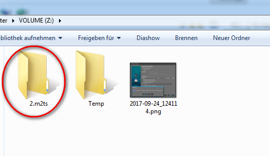

- jetzt wird mir mitgeteilt (für mich neu:) dass der Ordner neu erstellt werden muss. Nach meinem ok, wird die Diashow normal gerendert und mir wird der Zielordner angezeigt. Leider ist dieser am Ende leer!

kann ich bestätigen, ist unter Win7 genauso. Das lustige daran (Achtung Ironie) ist ja das Stages 10 fragt wo die Datei gespeichert werden soll und wenn man einen Dateinamen angibt, meldet Stages 10 "Das Verzeichnis *.m2ts wurde nicht gefunden. Wollen Sie es anlegen?"
Und dann macht Stages 10 was es angezeigt hat. Das Programm legt tatsächlich ein Verzeichnis mit dem Namen *.m2ts an, nur eben keine Datei #-o
