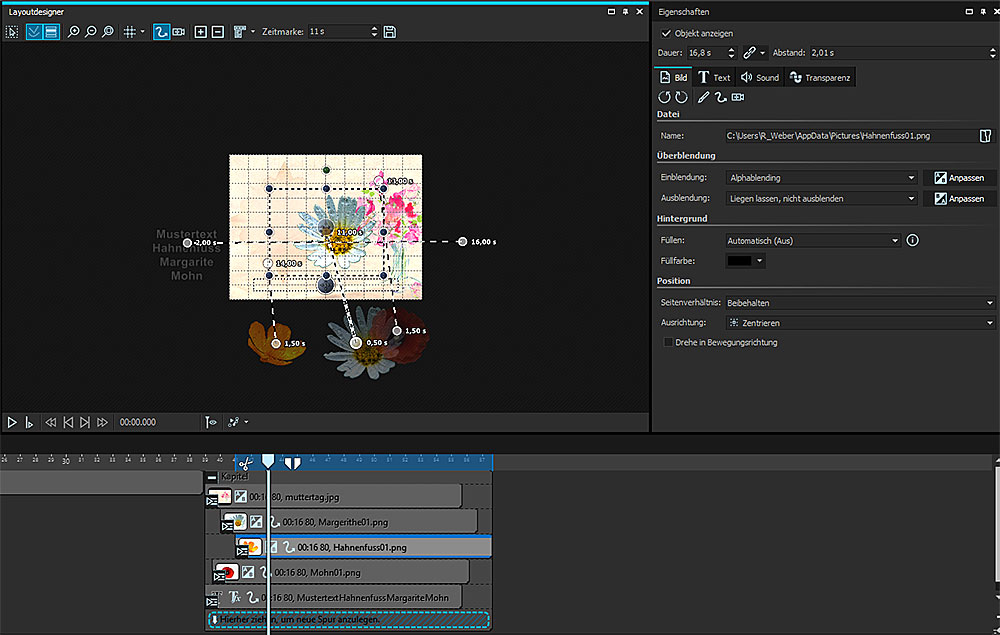

Bilder unterschiedlich schnell überlappen, die außerdem nicht die volle Breite ausfüllen.
Beispei hier http://t3n.de/news/parallax-scrolling-beispiele-423046/
Wie geht das welche Version muss ich dafür haben?

Hallo discipuli
Da ich kein DS-8 mehr installiert habe, kann ich die Angaben nicht mehr prüfen
Grundsätzlich braucht es ein Kapitel (damit mehrere Spuren benutzt werden können)
Darin Bilder bei welchen der Hintergrund transparent ist (Freigestellt und als PNG abgespeichert.
Die Bilder sind je mit Bewegungsmarken versehen (min. 2, damit die Bewegung entsteht).
Diese Bilder sind untereinander angeordnet unter Umständen leicht zeitlich verschoben.
Diese und allenfalls auch Schriften bewegen sich über einen fixen oder ebenfalls beweglichen Hintergrund.

Danke für die Beschreibung.
Du schreibst kein DS8 installiert zu haben.
Heißt das, ich muss DS 9 oder oder DS 10 dazu haben.
Gibt es eine Demo dazu?

Hallo discipuli,
Nicht unbedingt, sofern Du in Deinem DS-8 Kapitel erstellen und Bewegungsmarken setzen kannst, geht das auch mit DS-8.
Ich wollte nur darauf hinweisen, dass ich das nicht mehr überprüfen kann glaube aber dass das bereits mit DS-8 geht.
Vielleicht kann das AS oder ein anderer User noch bestätigen.

Ja, diese Vorgehensweise ist auch in DiaShow 8 möglich, sogar mindestens seit DiaShow 7.Fläcky hat geschrieben:Vielleicht kann das AS oder ein anderer User noch bestätigen.
