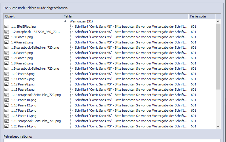

Hallo und guten Tag,
wenn ich nach Erstellung einer DiaShow unter " Projekte " auf Fehler prüfen lasse, erscheint die Auflistung
aller verwendeten Schriftarten um die " Lizenzbestimmung vor Weitergabe zu beachten ".
Ist das gewollt ?? Haben andere Anwender das auch festgestellt.

Re: Fehler oder gewollt
- Dieser Hinweis kommt bei mir ebenfalls für alle Objekte, die einen Text enthalten, wenn ich ein Projekt auf Fehler prüfe.
- Er ist m. E. auch zutreffend (ich bin allerdings kein Jurist): Ich darf die Schriften auf meinem Computer zwar für mich selbst benutzen, wenn sie im Rahmen eines lizenzierten Programmes installiert wurden, ich darf sie aber normalerweise nicht weitergeben - z. B. indem ich eine Diaschau archiviere und das Archiv an einen Bekannten weitergebe.
- Trotzdem stören die vielen Hinweise, da man die wirklich interessanten Punkte nicht mehr so leicht findet. Wenn überhaupt sollte ein entsprechender Hinweis m.e. im Rahmen des Dialoges zum Projekt archivieren kommen.
Kurz gesagt, es ist gewollt, aus lizenzrechtlichen Gründen, wie Gerd/khg1 richtig vermutet.
Im Moment sind es Warnungen. Wenn es Fehler gäbe, würden diese darüber angezeigt werden.
In Version 10.5.02 haben wir bereits die Standardschriftart von Arial auf Open Sans geändert.
Vorhandene Einstellungen werden davon aber nicht betroffen. Nur bei einer Erstinstallationen wird nicht
mehr auf Arial gesetzt. Auch nach der Benutzung der DeleteAll*Properties.bat gelten dann die Einstellungen
wie bei einer Erstinstallation.
Für das nächste Update haben wir den Fehlerbericht etwas entschärft, indem aus den Warnungen Hinweise werden,
die zudem auch standardmäßig zugeklappt sind.
Auch unsere Vorlagen wurden schriftartenmäßig weitestgehend "bereinigt". Auf existierende Projekte haben diese
Änderungen jedoch ebenfalls keinen Einfluss.
Der Archivieren-Dialog zeigt diese Meldungen bereits auch an, aber wenn man schon beim Archivieren ist,
ist man sicher noch weniger erfreut darüber, als wenn man mittels Fehlerbericht schon vorher darauf hingewiesen
wurde und je nach Anwendungsfall die Möglichkeit hat, Schriften noch auszutauschen.
