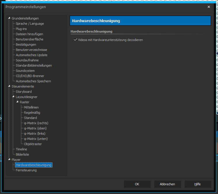

Die Einstellung dazu ist zu finden unter Extras | Programmeinstellungen. Dann bietet sich folgendes Bild:
Ganz unten links auf Hardwarebeschleunigung klicken, im rechts erscheinenden Fenster das Kästchen anklicken (falls nicht ohnehin ausgewählt) und fertig. Die MS-Leutchen haben völlig Recht, die Option muss der SW-Hersteller bieten. Bietet er auch seit vielen Jahren (wenn ich nicht irre, kam es mit der Version 6).

Hardwarebeschleunigung: Wenn ich das Thema auswähle, erscheint oben rechts die Funktion " Videos mit Hardwareunterstützung decodieren ". Diese Funktion habe ich einmal deaktiviert (obschon ich mit keinem alten Rechner arbeite). Wie mir scheint, betrifft das aber nur eine Funktion beim Abspielen der Show? Bei mir friert das Programm ja während der Bildshow-Bearbeitung ein.
Robert

Ja, das hat nur Einfluss auf das Abspielen. Wenn das Programm einfriert, muss das andere Ursachen haben.
