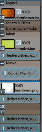

Man muss den Schatteneffekt auf den Effekt Dynamische Maske anwenden, wie in diesem Beispiel für ein Herz mit Schatten:
Gerd

Lieber Gerd,
vielen Dank für die Hilfe. Das war ein Schattenoption, die ich bislang noch übersehen hatte!
