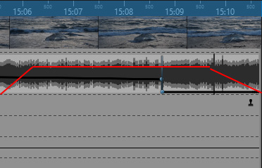

Ich habe eine kurze Videosequenz mit zu lautem Ton.
Also trenne ich die Videobild und den Videoton (das funktioniert einwandfrei)
Es ist auch problemlos möglich per Gummiband die Lautstärke zu reduzieren.
Mein Problem:
will ich das Gummiband gegen Ende mit einem 3. Anfasser ausblenden (Lautstärke absenken) so gelingt mir das nicht. s. Abb.
Rot ist mein Wunsch.
Schwarz ist das was ich einstellen kann.
Mit dem 3. Anfasser gelingt es nicht eine Schräge zu erstellen, die Linie senkt sich parallel senkrecht ab dem 2. Anfasser ab.
Wer kann das ebenfalls feststellen?
Das Videomaterial ist mit Nikon D5300 als MOV erstellt und verwendet.

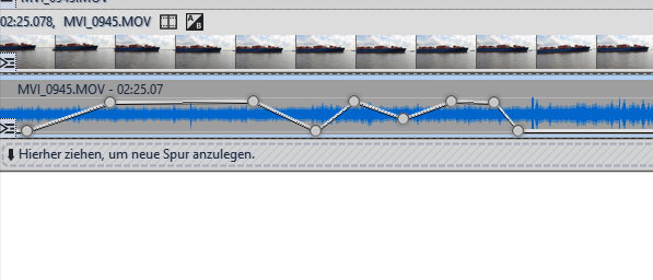

Hallo Fläcky,
ich habe mal etliche Versuche unternommen, bei mir läßt sich die Lautstärke einwandfrei ein- bzw. ausblenden, wie bei der normalen HGM auch.
Siehe Screenshot
Siehe Screenshot

Re: [Erledigt] Separierter Videoton/sound ausblenden
Vielleicht habe ich mich zu ungenau ausgedrückt.
Ich habe ein mov-Video eingefügt und ganz unten links auf + geklickt, so dass die Tonspur unterhalb der Bilder sichtbar wird. Diese nicht abgetrennte Tonspur möchte ich mit dem Gummiband steuern.
Da Günter und Peter beide kein Problem haben, habe ich festgestellt, dass Ihr anders vorgeht.
Ihr trennt die Tonspur und fügt diese als separater Sound ein. (Die Anfasser sind hier anders!) - so geht es ohne Probleme.
Danke für die Hilfe, es scheint gelöst zu sein.
