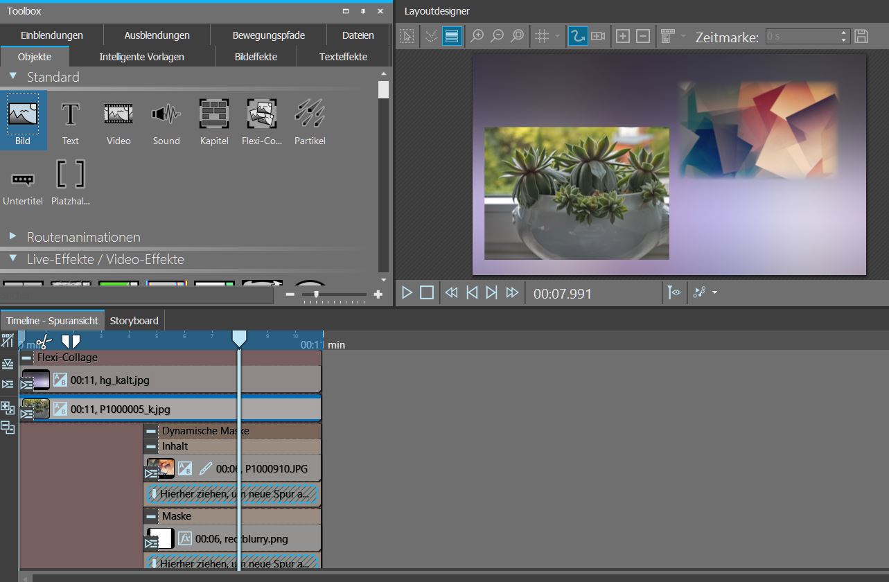

Reisender hat geschrieben: Wenn ich in eine Flexi-Collage mit 2 Bildern eines davon mit einer Maske versehe, um beispielsweise einem dort gewählten Bildausschnitt einen weichen Rand zu geben, und dies mit mit dem Maskeneffekt erledige, dann stelle ich fest, das immer erst die Maske beim Ablauf der Show erscheint und kurze Zeit später das Bild unabhängig von den Einblendungen die man wählt. D.h., es erscheint immer erst im Layoutdesigner die Maske (schwarzer Bildausschnitt) und sekundenbruchteile später erst das Bild. Das sieht sehr unschön aus! Gibt es eine Möglichkeit, dies zu synchronisieren. D.h., das Bild und Maske des Maskeneffekts eingebaut in einer Flexi-Collage synchron erscheinen. Mir ist es nicht gelungen.
Hallo Micha,
darf ich als normaler User auch etwas dazu sagen? Also, ich habe Deine Flexi einmal nachgestellt (so wie ich mir sie vorstelle) und habe mit dem Zeitablauf Maske/Bild keine Probleme erkennen können. In eine Flexicollage habe ich 2 Bilder eingebaut, eins links unten, eins rechts oben, beide mit Alphablending. Dann habe ich dem rechten Bild einen Maskeneffekt übergezogen und als Maske eine weiche Rechtecksmaske genommen. Die Maske habe ich nochmal überarbeitet und den Rand noch etwas weicher gemacht. Die Maske liegt genau über dem Bild. Weil bei Dir von einem Bildausschnitt die Rede ist, habe ich das dazugehörige Bild mit der AS-Bildbearbeitung beschnitten und dann die Maske angepasst. Die ganze Anordnung s. Anhang.
Ich kann nicht verstehen, wie hier etwas nicht synchron laufen soll, wo doch Maske und Bild in dem Live-Effekt in einem Kasten liegen. Einschaltzeitpunkt und Dauer müssen natürlich genauso sein wie das Bild.
Ich hoffe , daß ich das einigermaßen verständlich machen konnte.

Reisender hat geschrieben: Dann habe ich dem Bildausschnitt wie auch der Maske die gleiche Einblendung (schieben von rechts) zugewiesen.
Hallo Micha,
mit der Einblendung "Schieben" gibt es tatsächlich diesen schwarzen Maskenvorlauf. Mein Tipp: nimm die Einblendung " Wischen" ( von rechts nach links), dann gibt es keinen schwarzen Vorlauf. Dann kannst Du außerdem die Härte der Wischbewegung nach Bedarf einstellen.
