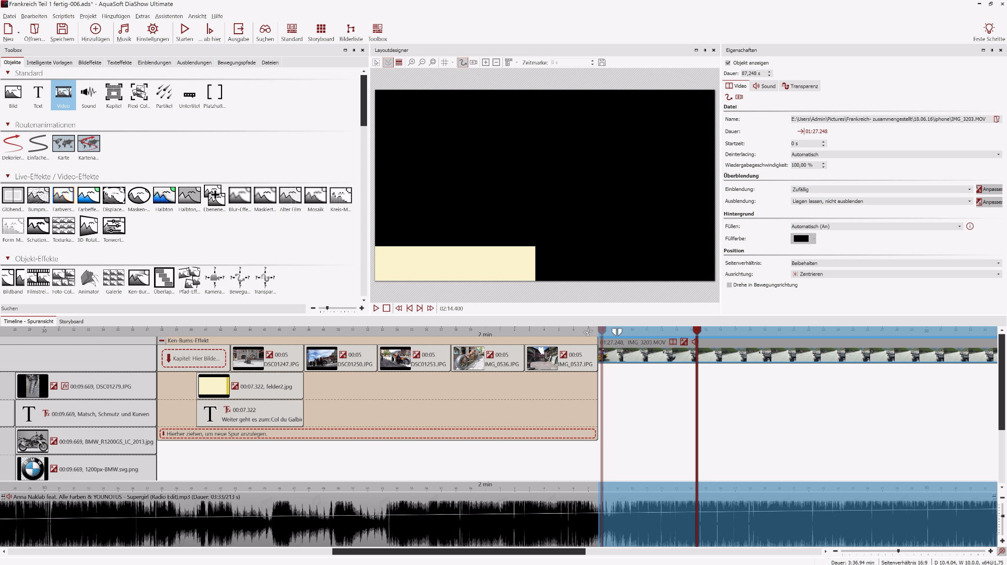

Bekomme das nicht hin.
Die Linie zeigt mir schon den Film an, aber der Monitor ist bei den Bildern.
Alles Versucht:
Video ins Kapitel eingefügt.
Oder über Objekt das Video Symbol in die Timeline gezogen.
Alles Versucht:

Das kann man auf meinem Bild erkennen.
beim abspielen der DIA Show ist die Rote Linie schon beim Video , gezeigt werden aber auf dem Monitor noch die Bilder.
Video hatte ich auch im Kapitel eingefügt, auch kein Erfolg

Re: Bilder und Videos laufen nicht synchron.
Ich habe auf Pause gedrückt und das Bild gemacht.
Man sieht das der Rote Strich schon beim Video ist , aber immer noch das letzte Bild im Layoutdesigner zu sehen ist.
Musik läuft normal weiter.
Auch das gelbe Rechteck taucht wieder auf, obwohl ich bei Ausblenden, liegenlassen angewählt habe.

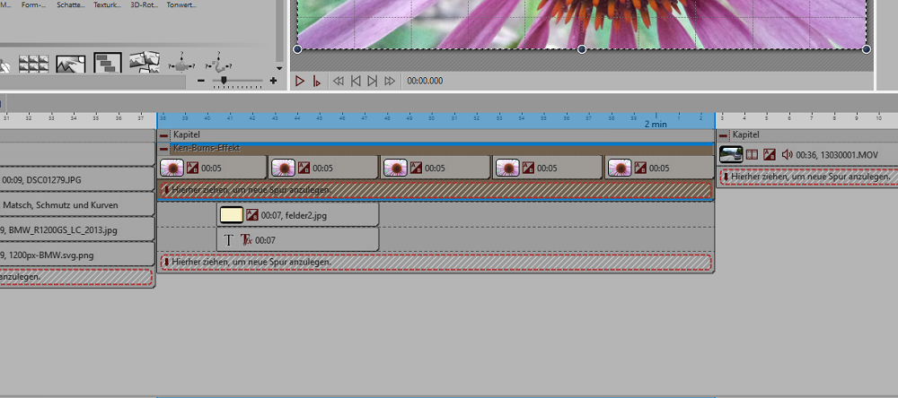

- Beiträge: 4036
Meine Kollegin hatte gerd-walter folgende Nachricht zukommen lassen:
Es liegt daran, dass Sie (vermutlich versehentlich) das Bauchbinden-Ellement direkt in den Ken-Burns-Effekt gelegt haben. (Das Kapitel dort ist bestimmt auch versehentlich reingeraten.) Bauen Sie es also am besten so um:
Kapitel - Den kompletten Effekt dort hinein. Die felder2.jpg und das Textobjekt dann aber unter/außerhalb des Ken-Burn-Effekts.
