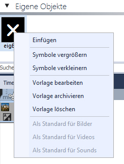

Da kann ich nicht speichern. Ich kann das Bildobjekt nur in die Kategorie eigene Objekte mit der Maus hineinschieben. Den Pfad zum Bild habe ich vorher gelöscht, weil sonst dieses Bild permanent angezeigt wird. Ich möchte einen neutralen Eintrag.
Danach erscheint nach einem Rechtsklick auf diese ein Popup-Menü,
in dem es einen Eintrag "Als Standard für Bilder" gibt.
als Standard.jpg (88.64 KiB) 3266 mal betrachtet
Diesen Eintrag sehe ich, aber nur ausgegraut. Kann nicht gewählt werden.

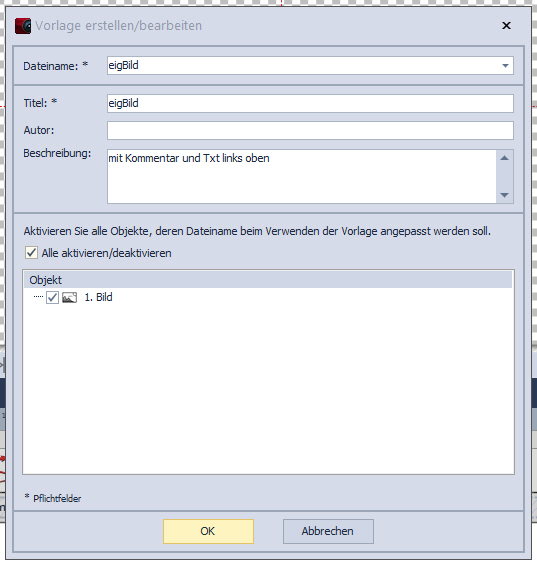

Indem Sie das Bildobjekt in die Toolbox schieben und den sich daraufhin
öffnenden Dialog ausfüllen und bestätigen, speichern Sie es.
Ein nicht gespeichertes Objekt könnte gar nicht angezeigt werden.
Xaver hat geschrieben:Den Pfad zum Bild habe ich vorher gelöscht, weil sonst dieses Bild permanent angezeigt wird. Ich möchte einen neutralen Eintrag.
Ein Bild kann ja auch zur leichteren Wiedererkennung dienen, wenn man
viele eigene Objekte hat, aber davon abgesehen, spielt es keine Rolle.
Was Sie aber auf keinen Fall tun dürfen, ist, das Häkchen beim Speichern der Vorlage (siehe oben) wegzunehmen.
Das ist nur sinnvoll, wenn man das enthaltene Bild beibehalten möchte (siehe Info über der Objektliste im Dialog).
Sind Sie sicher, dass Ihr gespeichertes Objekt wirklich nichts weiter als ein Bildobjekt enthält?
Nur in diesem Fall kann der entsprechende Menüeintrag aktiv sein.
Gegebenenfalls können Sie die gespeicherte *.aso-Datei an unseren Support senden,
damit wir sie analysieren können.

wenn ich das Häkchen setze kann ich als Standard setzen.
Vielen Dank und einen schönen Tag.
