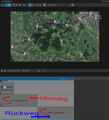

1) ich fahre den gleichen Pfad mit dem Auto wieder zurück und will das in einem Durchgang darstellen. wie ?
2) Kann ich einen Pfad, den ich fertig bearbeitet, beschriftet u.a. habe, verlängen - wie geht das ?
Wenn ich in der Timeline den dekorierten Pfad markiere und dann eine Bewegungsmarke erstelle, geschieht mir Unbekanntes.

zu 1 ein Kapitel erstellen und den 1. Pfad vom Start zum Ziel mit Bewegungsmarken erstellen.
dann einen 2. Pfad im gleichen Kapitel erstellen und die 1. Bewegungsmarke (BM) auf die letzte BM des 1.Pfades setzen und die weiteren rückwärts auf alle einzelnen BM setzen bis zum Ausgangspunkt.
zu 2 haben wir zuwenig genaue Angaben was erreicht werden soll.

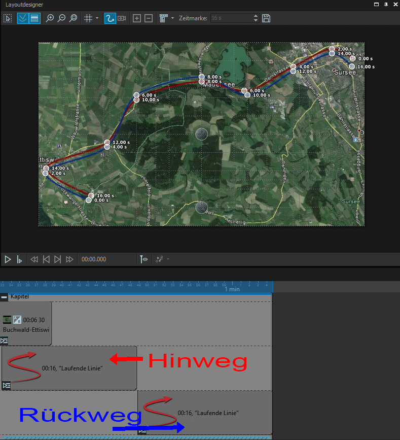

Hin und Rückweg - zur besseren Sichtbarkeit leicht verschoben, damit die Zeit gesehen wird.
Beiträge: 4041
Re: Bewegungspfad verlängern ?
Wenn Hin- und Rückweg vollkommen identisch sein sollen, kann man nach dem Erstellen des 1. Pfades das "Laufende Linie"-Objekt auch kopieren und mit Rechtsklick -> Pfad umkehren den Rückweg erzeugen.
