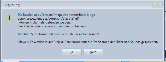

Re: Projekt wiederherstellen
Sehr geehrte Frau Thaler,
ich schätze Ihre Sachkunde sehr.
Diese "sogenannte Sicherung" schmeisst alles auf einen Haufen genannt ... Projekt->Data.
Natürlich ist das Projekt in dieser Form lauffähig und auch editierbar. Aber die Verbindung zu den ursprünglichen Bildverzeichnissen ist zerrissen.
Wenn jetzt Bilder hinzugefügt werden sollen, liegen diese in ganz anderen, -den ursprünglichen-, Pfaden, sofern noch vorhanden. Ein sauberer Durcheinander.
Ausserdem ist wichtig zu wissen, dass nur die verwendeten Dateien übertragen (gesichert) werden, nicht das gesamte Bildverzeichnis!
Auch eventuelle zur Sicherheit gespeicherte ads-Dateien mit besonderen Inhalten (z.B. vor dem Löschen bestimmter Inhalte) werden nicht "gesichert".
Ausserdem werden die Pfade auf den relativen Pfad \Data umgesetzt.
Wenn ich dann versuche aus der "Sicherung" wieder die ursprüngliche Pfadstruktur herzustellen erhalte ich den folgenden Fehler:
Doch in diesem Fall haben Ihre Programmierer anders gearbeitet.Ich habe Ihnen einen Weg gezeigt, wie Sie die Pfade mittels Datei-Suchen-Dialog wieder herstellen können.
Das gilt auch für die Programmdatei "black1x1.gif".

Mit welcher Version erhalten Sie diesen Fehler?Xaver hat geschrieben:Wenn ich dann versuche aus der "Sicherung" wieder die ursprüngliche Pfadstruktur herzustellen erhalte ich den folgenden Fehler:
V10.4.04 /64

Ja, das kann ich bestätigen, das ist ein Fehler, den ich aufnehme.Xaver hat geschrieben:PS: Beim Versuch die ADS zu rekonstruieren: mit "Bearbeiten -> Suchpfad ändern -> automatisch"
werden übrigens die gewählten Rahmen nicht mehr angezeigt, obwohl bei Fehlersuche "keine Fehler" steht.
