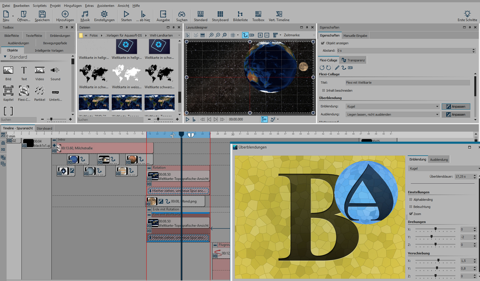

Eigentlich gibt es da kein Geheimnis, Du musst lediglich berücksichtigen, dass nach Ablauf der animierten Weltkarte (als Kugel) die Hintergrundspur (Spur 0 - siehe Ingenius Erklärung weiter oben) nicht erneut gefüllt wird. Einen Platzhalter benötigst Du eigentlich auch nicht - ich habe es mal getestet und eine kleine Spielerei bezüglich Einblendung 'Kugel' als Video (52 Sek) in You Tube eingestellt. https://www.youtube.com/watch?v=8osREmqFmuMhexenfeger hat geschrieben:... In dem AS-Video stoppt die Kugel, schade nur, dass das "wie" weder aus dem Video noch aus dem Blogbeitrag hervorgeht. Es wäre aus meiner Sicht sehr erfreulich, wenn AS dieses "Geheimnis" noch direkt lüftet.
URMEL

vielen Dank euch allen. Das mit dem Platzhalter hat geklappt.
@Urmel: Vielen Dank für das tolle Demovideo. Werde es am WE mal austesten nachzubauen - ohne Platzhalter
