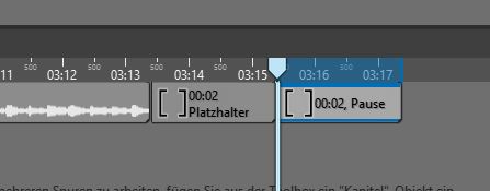

ist es möglich Soundobjekte, die man direkt in ein Kapitel einfügt, soft abzublenden, wenn eine Pause eingefügt ist (automatisch)?
vielen Dank für einen Tipp

Du kannst bei Soundobjeken eine Ausblenddauer eingeben, z. B. 2 Sekunden. Diese Ausblendung von 2 sek findet nach dem Ende des Soundobjekts statt. Wenn nach dem Soundobjekt direkt eine Pause folgt, stoppt die Diashow jedoch sofort, ohne dass die Ausblendung noch zu hören ist. Diese hört man erst, wenn man die Diashow weiterspielen lässt. Um dies zu vermeiden und zu erreichen, dass die Diashow den Sound vor der Pause abspielt, muss man einen Platzhalter in gleicher Länge wie die Ausblendung zwischen Sound und Pause einfügen:
