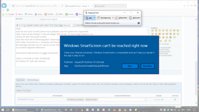

Nach dem Download erfolgt die "Ausführung" und es erscheint folgendes Bild:

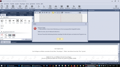

Bei "Run" wird das Programm installiert. Nun gibt es bei Update folgendes Bild:

Wenn ich das richtig verstanden habe, konnten Sie mit dem Laptop zwar das Setup herunterladen,
aber beim Start der Installation kam die Fehlermeldung, die im ersten Screenshot zu sehen ist.
Diese Fehlermeldung kommt von einem Windows-Programm, dass nicht in der Lage ist, eine Internetverbindung herzustellen.
Das heißt, diese ist zwischen Download und Installation verlorengegangen.
Die Fehlermeldung innerhalb der DiaShow hat die gleiche Ursache.
Sie können zwar mit der DiaShow arbeiten, aber die Erweiterungspakete können leider erst nachgeladen werden,
wenn die Verbindung wieder da ist.

Haben Sie das blau-gelbe Symbol bei der Setupdatei oder beim Symbol des installierten Programmes?
Bei der Setupdatei zeigt es, dass dieses Setup mit Administratorrechten ausgeführt wird.
Beim Programmsymbol sollte es nicht erscheinen.

Das blau-gelbe Symbol ist bei der Setupdatei, die ich auf dem PC vor
der Installation abgespeichert hatte.

das Blaugelbe Symbol ist zu 90% von Microsoft und normalerweise muss in einem Meldefenster bestätigt werden, dass ein Programm am PC Aenderungen vornehmen darf. (Treiber usw. installieren).
Das gilt auch für den Fall von Administatorrechten.
Man kann solche Meldungen unterdrücken, dann geht unter Umständen das Meldefenster nicht auf, aber das Symbol weisst einem darauf hin.
Könnte ev. damit zusammen hängen.

luedra hat geschrieben:Das blau-gelbe Symbol ist bei der Setupdatei, die ich auf dem PC vor der Installation abgespeichert hatte.
Dann hat das so seine Richtigkeit, trägt aber leider nichts zur Lösung bei.
Die Suchergebnisse zum nicht erreichbaren Windows Smartscreen sind auch ziemlich vage.
Dieser scheint von Einstellungen innerhalb des Internet Explorers bzw. von Edge abhängig zu sein.
Möglicherweise gibt es da Unterschiede auf Ihren beiden Rechnern.
Sie können aber auch die Datei noch einmal herunterladen, nachdem Sie den Browser-Cache gelöscht haben.
Vielleicht ist diese beim letzten Mal nicht ganz unversehrt bei Ihnen angekommen.
