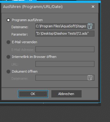

khg1
Beiträge: 775
Re: PowerPoint ersetzen
Beitrag von khg1 »
Doch das geht. Ist aber etwas umständlich.
Für jeden Abschnitt mit der gleichen Musik als Hintergrund musst Du eine Diashow erstellen. In den Einstellungen der Musikeinstellung solltest Du "Titelliste automatisch wiederholen", "Hintergrundmusik nach Ende des Projektes ausblenden" und "Live-Vortragsmodus" einschalten.
Dann musst Du an das Ende jeder Diashow einen Platzhalter mit einer sehr kurzen Dauer (z.B. 0,2 sek) setzen. Diesen Platzhalter versieht Du mit dem Ereignis "Ausführen Programm" für "Objekt beendet".
In dem Ereignis "Ausführen Programm" gibt Du unter "Programm ausführen" als Dateiname den Standort der "Player.exe" an und unter Parameter den Speicherort des nächsten Abschnitts der Diashow.
Wenn Du dann vom letzten Bild des Abschnittes weiterschaltest und der Platzhalter abläuft, wird vom Programm ein neuer Player mit dem nächsten Abschnitt gestartet.
Ich habe dies allerdings nur einmal sehr grob getestet. Es funktioniert im Prinzip, ich kann aber nicht sagen, ob es für Deine Zwecke brauchbar ist oder nicht.
Achtung! Ereignisse sind in der Diashow normalerweise ausgeblendet. Man kann Sie im Menue über Ansicht--> Steuerelemente einschalten.
Gerd

gecko1a
Einsteiger
Einsteiger
Beiträge: 4
Registriert: Mo Dez 05, 2016 13:52
Beitrag von gecko1a »
Ausprobiert und der Weg funktioniert, aber ...
Es gibt eine Ladepause und man kann den Übergang nur ausblenden auf schwarz machen.
Ich weiß noch nicht, ob mir das gefällt....
Aber vielen Dank für die Lösungsmöglichkeit
Gruß Frank
