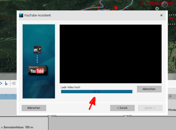

Ich konnte die Erstellung des Videos beobachten, das Uploaden wurde auch angezeigt bei 99% angelangt ging es nicht weiter.

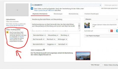

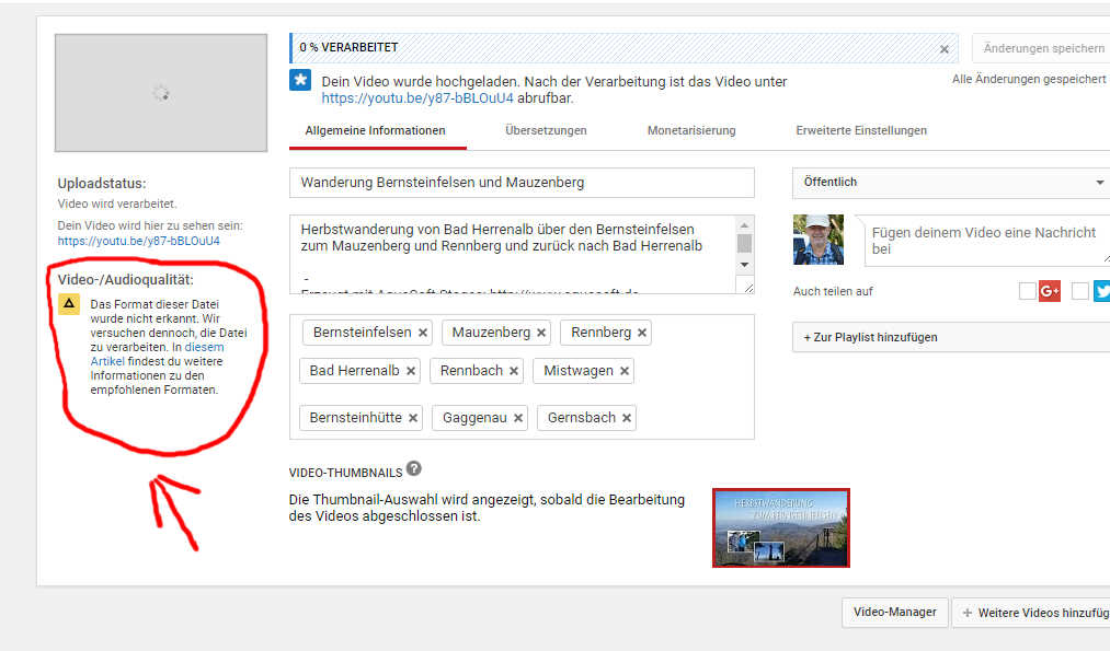

Ich hab in YouTube meinen Kanal kontrolliert und dort wurde angezeigt dass das Video gerade verarbeitet wird. Eine Meldung sagte aber dass man ein Dateiformat verwenden solle, das besser geeignet sei.
Jetzt weiß ich aber nicht welches Dateiformat der YT-Assistent erstellt und hochlädt.

Der Upload funktionierte auch, aber auch dort sagte YT dieses mal ich solle eines der in der Meldung genannten Formate verwenden und es würde versucht das Video zu bearbeiten.
Da auch dieser Vorgang diesesmal nicht zum Ergebnis führte - nach einer halben Stunde war die Bearbeitungsbalken bei YouTube immer noch bei 0% - habe ich auch diesen Vorgang abgebrochen.

Noch etwas in dem Zusammenhang, beim Erstellen und Uploaden des Videos wird ein Fortschrittsbalken angezeigt. Der Balken ist sehr dunkles Grün und die Schrift darin ist schwarz.
Ich tue mich immer schwer, die genaue Prozentzahl deswegen zu erkennen.
Das könnte man evtl. verbessern.
