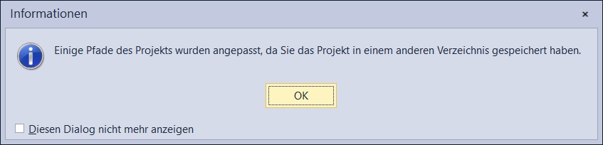

Sonst kann ich nur schreiben, dass es beim Einfügen von Bildern mit der Maus (aus dem Fenster "Dateien") geschieht. Möglich vielleicht, dass sich in der ADS ein Fehler eingeschlichen hat. Habe erst mal die Objekte der DS im momentanen Zustand in ein neues Projekt kopiert und werde berichten.
Dabei fällt auf, dass die angehängte Meldung kam. Ist aber so, dass ich schon immer alle ADS-Dateien in D:\Eigene Videos\Diashow-Projekte speichere. Kann es sein, dass diese neuerdings auftretenden, häufigen Abstürze mit dem Grund dieser Meldung zusammen hängen? MfG Heinz
Ich glaube nicht, dass es ohne ein mit geschicktes Fehlerprotokoll viel bringt. Welche Datei wäre das?Support@aquasoft.de - wie früher. Schreiben Sie uns einfach an.
