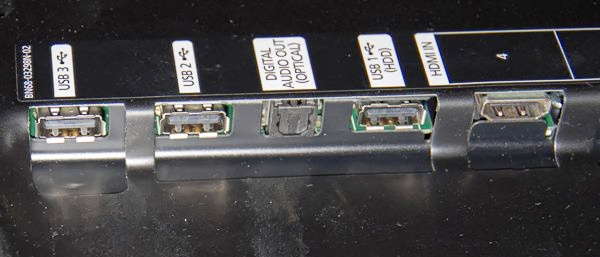

Wie kann ich feststellen, ob mein Fernseher Videodateien über USB - Stick abspielt? Er ist ca 10 Jahre alt;
falls auf der Rückseite Deines TV ein Anschluss zu sehen ist, neben dem USB2 steht, sollte es mit den MP4-Videos klappen.
Aber bei einem Fernseher, der 10 Jahre alt ist, bin ich wie Werni verhalten optimistisch.
Viele Grüße .. Josef
