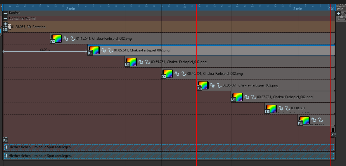

Ich habe in einem Versuch innerhalb einer Flexi-Collage Bilder wie folgt angeordnet:
Die Flexi-Collage hat eine Transparenz von 0%, ist also voll sichtbar. Am vorletzten Timeline-Marker beginnend nehme ich die Transparenz der Flexi-Collage als Kapsel der dargestellten Bilder auf 100% zurück, will also die ganze Flexi-Collage ausblenden. Doch was passiert? Nichts! Das Ausblenden findet nicht statt. Die Ausblende-Eigenschaft der einzelnen Bilder habe ich auf "liegenlassen" eingestellt. Bei Hr. Redlich habe ich gelernt, dass Bilder, die liegenbleiben, in den Hintergrund verbannt werden (quasi in Spur 0 rutschen). Bedeutet das für die Flexi-Collage, dass Bilder innerhalb einer Flexi-Collage, die die Eigenschaft "liegenlassen" haben, aus der Flexi-Collage herausgenommen in den globalen Hintergrund geschoben werden? Dann kapselt doch die Flexi-Collage nicht richtig, oder? Ist also nur eine Pseudo-Kapsel um den Inhalt. In der Hilfe finde ich leider dazu keinerlei Aussagen.
Ich werde wohl zum bewährten Workaround greifen: Nicht Transparenz auf 100% setzen, sondern alles mit Hintergrundfarbe überblenden. Nicht schön, aber wirkungsvoll. Und die Transparenzeinstellung der Flexi-Collage werde ich in der Rubrik "Wirkungslose Übergänge" abspeichern. Schade.

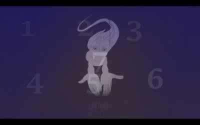

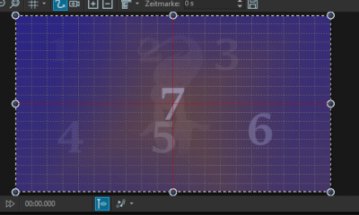

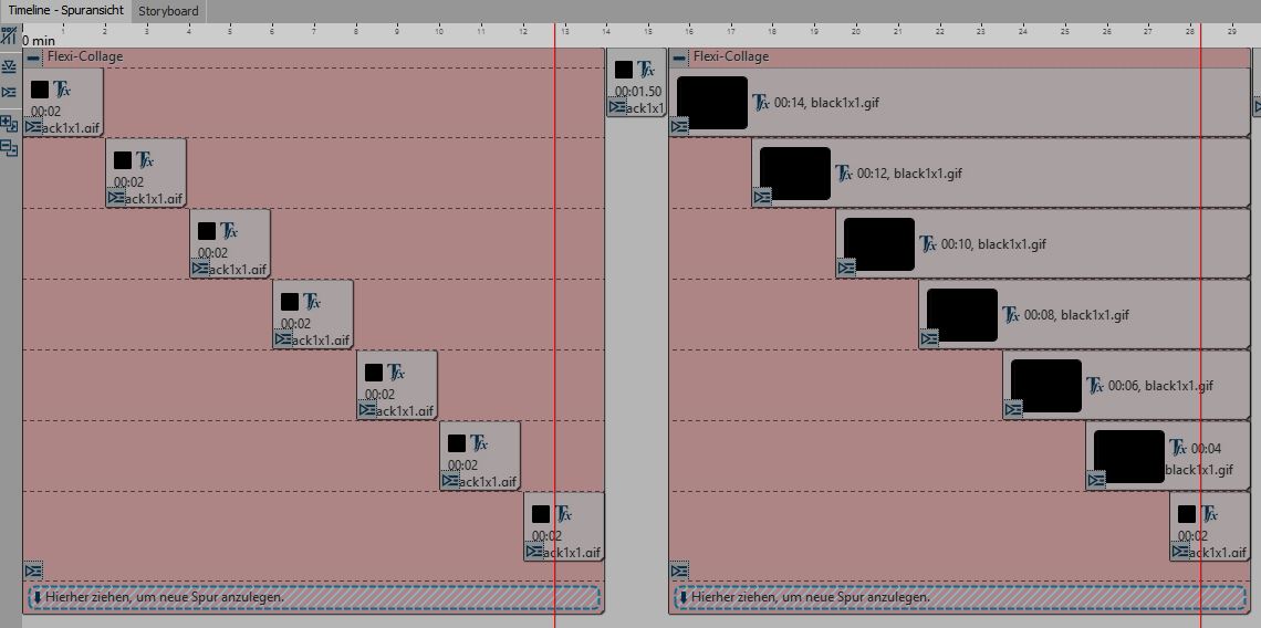

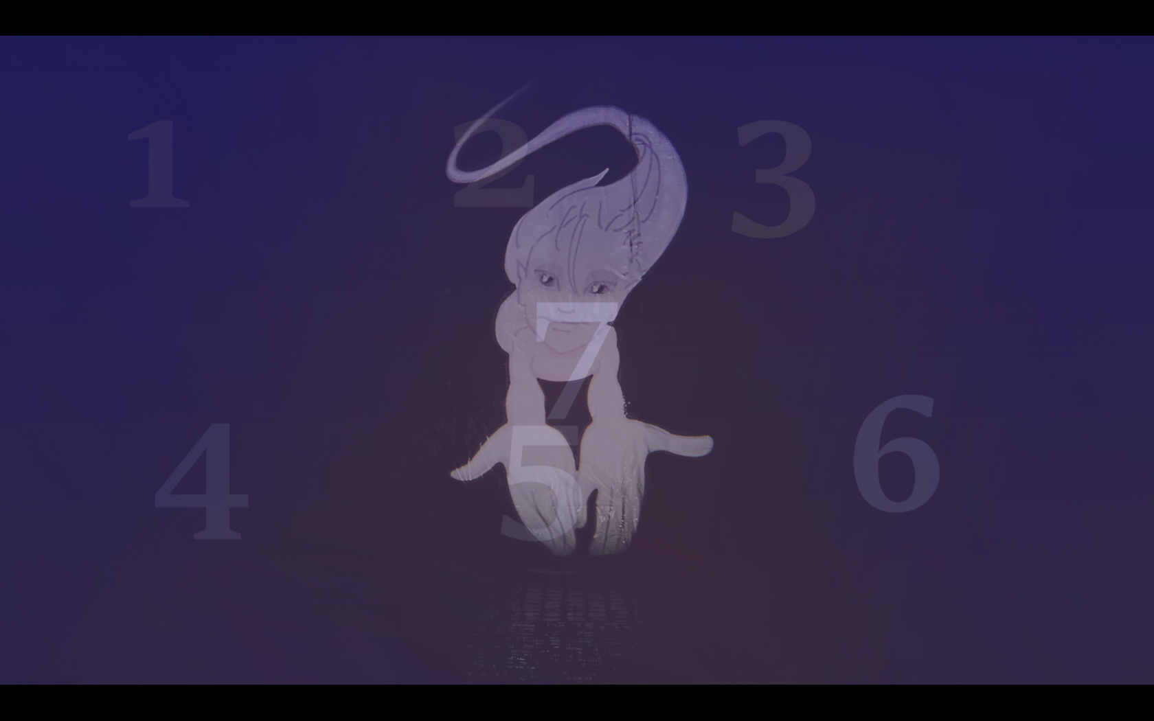

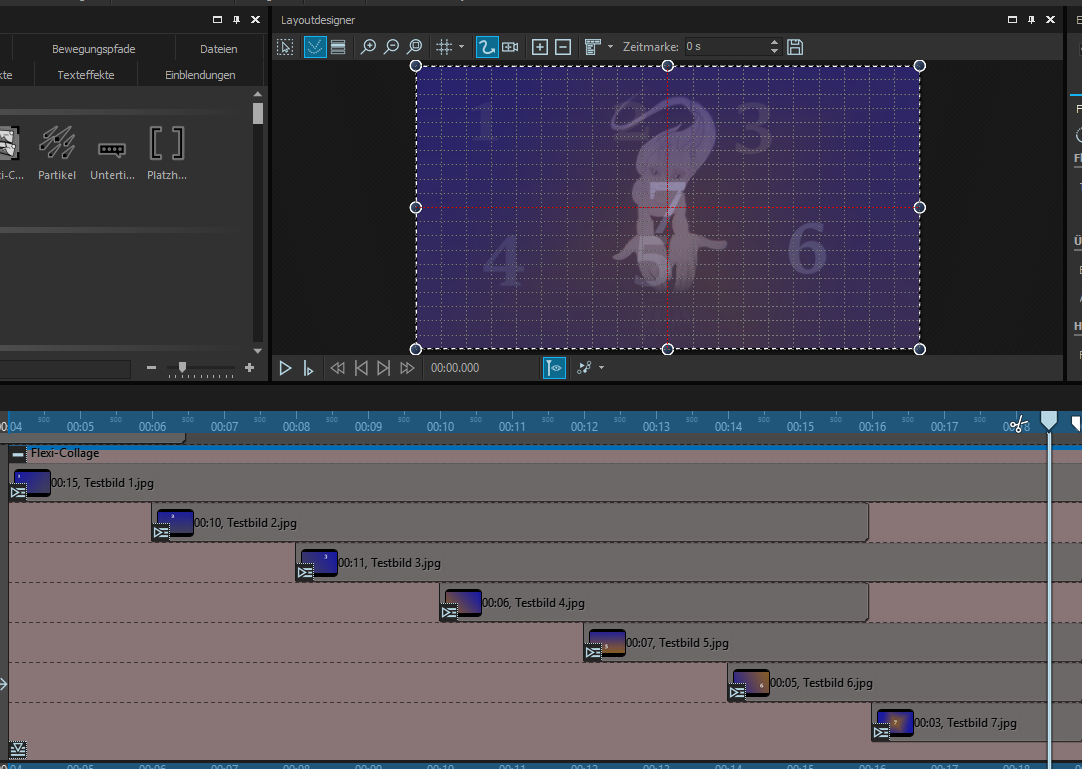

Es passiert etwas - mag natürlich an meiner Zusammenstellung liegen, aber versuche doch bitte mal folgenden "Nachbau" (siehe Screenshot links).
Ich habe der Einfachheit halber eine Flexicollage mit 7 Objekten (farbiger Hintergrund unterschiedliche Füllfarben) bestückt.
Jedes Objekt hat einen Text, nämlich eine fortlaufende Numerierung (von 1-7). Im Wechsel stehen Zahlen linksbündig, mittig, rechtsbündig.
Alle Objekte haben eine Dauer von 2 Sek., Einblendung: Keine und Ausblendung 'Liegenlassen, nicht ausblenden'.
Die Flexicollage (Dauer 14 Sek.) lasse ich per Transparenz nach 12,75 Sek. (0,75 Sek. nach Einblendung des 6. Objektes) auf 100% ausblenden.
Und es wird tatsächlich abgeblendet - es erscheint kurz das vorletzte Objekt (Nr.6).
Jetzt kommt aber die Kuriosität, die der "Lehre des Herrn Redlich" Lügen straft.
Lasse ich die Anzeigendauer der einzelnen Objekte über die gesamte Dauer der Flexicollage stehen (siehe Screenshot rechts) und blende wiederum
wie oben beschrieben nach 12,75 Sek aus - erscheinen beim Ausblenden der Flexi kurz die Objekte 4, 5 und 6.
Die Theorie "Spur 0" hat da doch irgendwie einen Haken und ist so, im Zusammenhang mit einer Flexicollage, nicht nachvollziehbar.

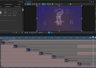

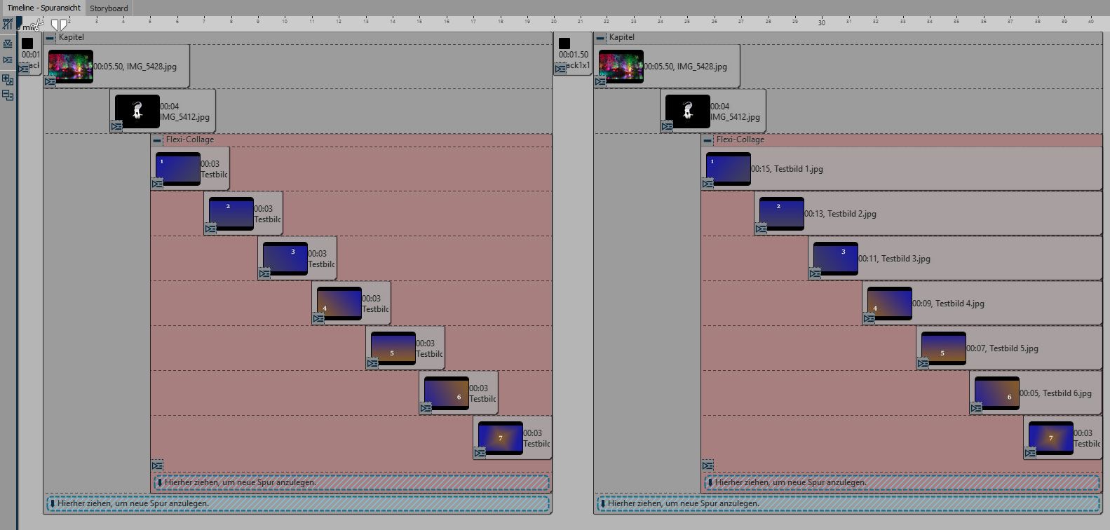

Ich habe jetzt noch einmal das Ausblenden einer Flexicollage mittels Transparenz getestet.
Hier ein Screenshot der Timeline mit dem Aufbau der "Testshow":

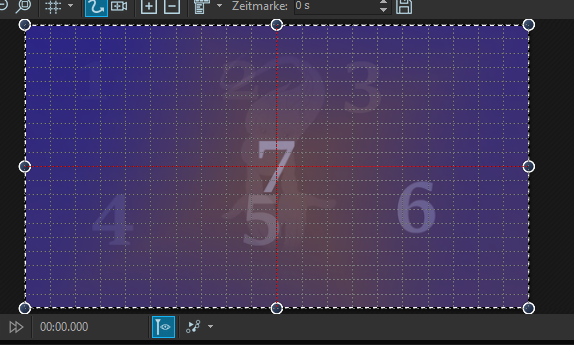

Wenn ich die Show ablaufen lasse (gleiches gilt dann auch für ein erzeugtes MP4-Video), wird
beim ersten Kapitel beim Ausblenden der Flexicollage mittels Transparenz das Bild Nr. 6 wieder eingeblendet.
Beim zweiten Kapitel (in dem die Bilder alle über die gesamte Dauer der Flexicollage stehen bleiben) werden
beim Ausblenden der Flexicollage mittels Transparenz alle 6 Bilder und zusätzlich das S/W-Bild
aus Spur 2 mit angezeigt.
Verlängere ich im Kapitel 2 die Dauer des Bildes aus Spur 1 (buntes Bild), so wird dieses (statt des Bildes
aus Spur 2) beim Ausblenden der Flexicollage (neben den anderen 6 Bilder der Flexicollage) angezeigt.
Die Aussage von Herrn Redlich bezüglich "Rückfall" in Spur 0 gilt für die "normale" Ausblendung der Spuren -
nicht jedoch, wenn die Flexicollage ausgeblendet wird.

ingenius hat geschrieben:...Du siehst zunächst alle Bilder der Flexi-Collage. Die blendest Du jetzt per Transparenz aus. Deshalb muss zwangsläufig das SW-Bild wieder auftauchen, es lauert quasi im Hintergrund, wurde bislang von der Flexi-Collage nur überdeckt.
Das ist logisch und habe ich auch so erwartet - die Flexicollage blendet in Spur 3 aus und es wird das SW-Bild der Spur 2 (jetzt in Spur 0) angezeigt - das betrifft aber nur mein Beispielkapitel 1.
Fakt ist aber, dass (in Beispielkapitel 2) die in der Flexicollage (Spur 3) befindlichen Bilder (Spur 3.1, 3.2, 3.3, 3.4, 3.5 und 3.6) nach Ablauf der Transparenzausblendung bei Bild 7 (Spur 3.7) auch kurzfristig wieder zu sehen sind.
Und um es jetzt auf die Spitze zu treiben:
Kürze ich die Anzeigedauer der Bilder 2 (Spur 3.2) und 4 (Spur 3.4) um 4 Sek. werden beim transparenten Ausblenden die Bilder 1, 3, 4, 5 und 6 und anschl. das SW-Bild (der Spur 2) angezeigt.
Sicherlich ist das jetzt schon eine ziemliche Haarspalterei und ein fast unmögliches Konstrukt, aber Fakt ist, die Ausblendung(en) erfolgen nicht logisch. Überprüfbar ist mit diesem Aufbau, dass irgendetwas mit der Flexicollage bzw. der Ausblendung(en) noch nicht richtig funktioniert und da sollte vielleicht der Hersteller bei Gelegenheit noch mal nachschauen.
