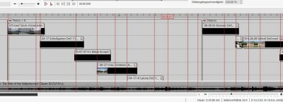

ich wollte noch anmerken, dass ich diese Zeitraffervideos mit der Diashow 9 und nicht mit der aktuellen Version 10 anfertige. Der Grund ist, dass ich bei der DS 9 diese kurzen Videoabschnitte (MP4 und früher WMV, 1,3 bis 8,2 s lang) sofort erkennen kann und damit sofort arbeiten kann.
Bei der DS 10 sehe ich nach dem Öffnen der Show zunächst nur schwarze Balken, schön langsam (ca. 40 sec!) "entwickelt" sich dann aus diesen Balken erkennbar welcher Videoabschnitt gerade gezeigt wird. Das gilt aber nur für den auf dem Bildschirm sichtbaren Bereich, wenn ich mir jetzt einen Abschnitt ansehen will, der ausserhalb dieses Bereichs liegt, habe ich wieder schwarze Balken vor mir.
Ob das daran liegt, dass man jetzt mit dem Playhead die Videos schneiden kann und deswegen bei einem 7 sec langen Video 5 Bilder gezeigt werden, statt früher nur 1 Bild weiß ich nicht, könnte aber sein. Im Anhang zeige ich, wie sich die Spuren langsam entwickeln.
Grüße ... Josef
