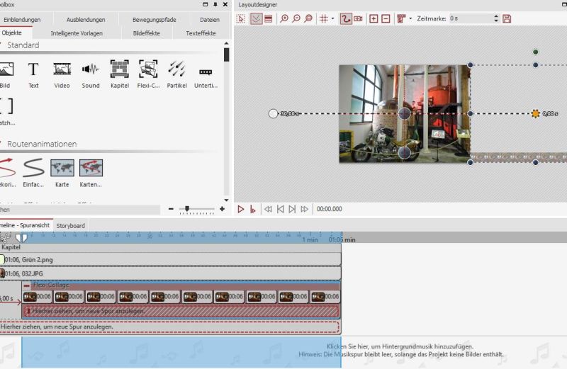

Hallo Tourist,
In einem Kapitel:
oberste Spur (Dein Text / Titel oder ähnliches) einfügen.
nächste untere Spur (Filmstreifen aus Objekt-Effekte) einfügen.
In diesen Filmstreifen Deine Bilder in normaler Grösse einfügen ich habe das mit 16 Bildern probiert.
In den Eigenschaften des Filmstreifens diese muss markiert sein Verschiebung nach links auswählen (damit die Bilder von rechts nach links laufen oder rechts dann laufen diese in der Gegenrichtung).
Dann ganz wichtig: Bilder zuschneiden aktivieren mit Häckchen.
Jetzt kann der ganze Filmstreifen an den Anfassern so verkleinert und Platziert werden, dass dieser die volle Layoutdesigner-Breite und Deine gewünschte Höhe hat.
Die Anzeigedauer aller der Bilder (Meine 16Bilder à 2.5 sec ergeben eine gesamte Laufzeit von 40 sec.) Dazu müssen alle Bilder markiert sein und die Standzeit von 5 sec (=Vorgabe von AS) in der Eigenchaften - Dauer zusammen gekürzt werden.
Mit einem schwarzen Hintergrund verschwinden die Filmperforierungen, andernfalls sind diese sichtbar.
Viel Spass damit
							In einem Kapitel:
Viel Spass damit

Re: Bilder statt Lauftext
Hallo Sepp,WebSepp hat geschrieben:Hallo Tourist,
ich habe das mal mit einer Flexi probiert: Anzeigedauer 3 Sek. Überblendung "Wegschieben". Auf "Anpassen" gehen, Richtung von rechts nach links, Fortschritt "Linear", Dauer ebenfalls 3 Sek. Funktioniert allerdings nur mit Querformat-Fotos. Ich hoffe, ich habe verstanden was du meinst.
Sepp
mit Deinem Vorschlag habe ich meinen Minibildern das Laufen beigebracht. Ich habe die Zeiten geändert und Text oder verschiedene Hintergrundbilder 1000x1000 ausprobiert.
Bei meinen 10 Laufbildern habe ich als Breite und Höhe jeweils 100 eingegeben. Beim Abspielen ist zwischen B1 und B2, B2 und B3...ist immer ein flackernder Spalt. Ab Bild 6 läuft es korrekt. Wenn ich die Breite über manuelle Eingabe vergrößere, bleibt der Spalt trotzdem, weil sich die anderen Einstellungen wie Mittelpunkt und Kanten automatisch mitverändern.
Am Vorschlag von Fläcky bin ich noch dran.
Gruß Tourist
