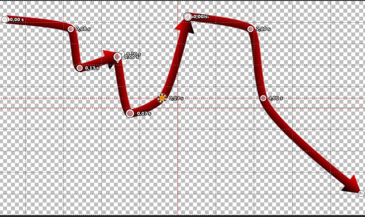

Wenn ich eine Wegstrecke (Flug, Autofahrt etc.) mit der Kartenanimation erstelle, so unterteile ich diese Strecke häufig in mehreren Etappen. Zwischen den Etappen zeige ich Bilder. Für eine neue Etappe Blende ich die Kartenanimation mit dem bisherigen Wegverlauf (Pfaddauer < Einblendungsdauer) ein und benutze ich dann einen neune dekorierten Pfad (Anfang des neuen Pfades=Ende des alten Pfades) für die nächste Etappe.
Dabei ist für mich störend, wenn das nicht nur die aktuelle Etappe mit einem Pfeil endet, sondern auch die bereits abgehandelten Etappe immer mit einem Pfeil endet, so dass nach mehreren Etappen der Weg mit Pfeilen gestückelt ist:
Schön wäre es, wenn man wählen könnte, ob man einen dekorierten Pfad mit oder ohne Spitze haben möchte. Dann könnte man für die alten Wegstrecken den Pfad ohne Pfeil wählen und erhält so eine durchgehende Wegstrecke.
Auch wenn ich ein Flugzeug oder ein Auto vor dem Pfad entlanglaufen lasse, dann kommen sich Fahrzeug und Pfeil manchmal in die Quere. Auch in diesem Fall würde ich manchmal einen Pfad ohne Pfeil vorziehen.
P.S.: Natürlich kann man die diversen Pfeile umgehen, indem man alle Etappen in einem Pfad ablaufen lässt. Ich habe dies auch schon gemacht. Es ist aber m. E. nicht nur aufwendiger, sondern vor allem auch unstrukturierter.
Gerd

das ist an sich eine gute Idee. Ich habe es auch noch hingekriegt, dass beide Pfade die (fast) gleiche Breite haben, aber schon nicht mehr, dass die abgerundete Linie die Farbe des Pfeils bekommt. Selbst wenn man die Farbe auch noch angleichen könnte, bleibt noch, dass der Pfeil ein kleinen "Schatten" hat, der der abgerundeten Linie fehlt.
Gerd

so werde ich vorgehen: Ich werde den Pfad der jeweils letzten Etappe aus dekorierten Pfad in einfachen Pfad kopieren. Bei entrechender Einstellung von Farbe und Breite erhält man so die bisherige Wegstrecke ohne Pfeile, an die man mit dem dekorierten Pfeil die neue Wegstrecke dann mit Pfeil weiterlaufen lassen kann. Das Ergebnis ist aber nicht ganz perfekt, da der dekorierte Pfad eine kleinen Farbverlauf aufweist, der einfache Pfad nicht.
Gerd
