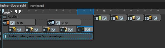

Eigentlich hatte ich es genau beschrieben:
1. Leere Show
2. Ein Bild(1) in Spur 1 einfügen, bildschirmfüllend, Einblendung egal
3. Zwei Bilder(2+3) in Spur 2 einfügen, direkt unter Bild 1. Beide Bilder werden per Trasnparenzübergang (alternativ Alphablending) eingeblendet. Beide Bilder sind 1/4 Bildschirmgröße und in der unteren linken Ecke positioniert.
4. Diashow abspielen.
Zu sehen ist, dass Bild 1 wie gewünscht eingeblendet wird. Und ebenfall wie erwartet erscheint unten links in der Ecke Bild 2. Sobald Bild 3 eingeblendet werden sollte - es müsste ja Bild 2 überblenden - wird Bild 2 abrupt abgeschaltet, das Hntergrundbild flackert gesamthaft auf, dann blendet Bild 3 ein. Der Effekt ist identisch, wie wenn ich für Bild 2 für "Abblenden" "Abruppt" eingebe. Das ist definitiv falsch und war früher anders.
Lösche ich das Bild in Spur 1 und spiele die Show wieder ab, werden die Bilder 2 udn 3 überblendet wie eingestellt und erwartet.
Das Problem lässt sich auch mit allen alten Shows, die eine derartige Bilderanordnung haben, reproduzieren. Der beschriebene Effekt (aber ich wiederhole mich) tritt erst seit der 10.03.3 auf.
Zur Verdeutlichung hänge ich einen Screenshot der Anordnung an. Das Problem trat vor 2 Minuten noch auf (10.03.3).
P.S. Der Fehler besteht auch in der 10.4.01

Nein, das Verhalten ist korrekt und war auch in vorherigen Versionen so. Ihr erstes Bild wird die ganze Zeit über aktiv dargestellt, es liegt also immer über dem Hintergrund. Das zweite Bild wird liegengelassen, demzufolge wandert es nach seiner Anzeigedauert in den Hintergrund, welcher ja vom ersten Bild überdeckt wird (daher verschwindet es auch so ruckartig).
Sie müssen sich das so vorstellen: Bilder, die sie liegen lassen sind nach ihrer eigentlichen Anzeigedauer nicht mehr Bestandteil irgendeiner Spur. Sie werden vielmehr ein Teil des Showhintergrundes. Der Hintergrund aber wird von allen aktiv angzeigten Elementen überdeckt, in Ihrem Fall also Bild 1. Vielleicht könnte man es sich auch so vorstellen, dass diese dann in einer 0. Spur liegen.
