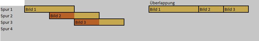

Re: Effekt "Überlappung"
Zunächst einmal: ich bin ein großer Fan des Überlappungseffektes. Wenn sich gleichartige Aktionen wiederholen, spart man sich so viele Spuren - und das trägt für mich zur Übersichtlichkeit der Diashow im Layout-Designer bei. Ein großer Nachteil des Effektes ist m.E., dass er sich nur auf Bilder und nicht auf komplexere Objekte anwenden lässt. Eine Flexicollage z.B. kann zwar in die Überlappung eingefügt werden, die gewünschte Überlappung findet aber nicht statt.
Zu dem Beispiel von Werni: Du musst die Anzeigedauer der letzten 3 Objekte von 10 auf 5 Sekunden, also um die Länge der Überlappung reduzieren. Dann sollte es so funktionieren, wie bei mehreren Spuren. Überlappung heißt ja, dass das Objekt um die Überlappungsdauer länger dargestellt wird. In diesem Fall also: 5 + 5 = 10 sek.
Viele Wege führen zum Ziel ...
Aber die Implementation des Effektes Überlappung ist m. E. recht einleuchtend. In den Effekt müssen die Bilder in der Länge eingestellt werden, die man sehen würde, wenn von oben auf die in verschiedenen Spuren angeordneten Bilder schauen würde. Überblendungen, Bewegungspfade, Bildeffekte etc. müssen dabei gesetzt werden, wie bei einer Anordnung in Spuren.
Gerd, du hast ja recht. Nur wenn man (ich) nicht weiß, dass das Bild durch die Effekteinstellung "Überlappungsdauer" entsprechend verlängert wird, kommt man (ich) vielleicht doch nicht drauf.
Ich freue mich jedenfalls, dass ich diesen Effekt nach langer Zeit endlich begriffen habe!!
Übrigens deine Grafik sollte mal AS für die Online-Hilfe übernehmen.
Gruß Werni
Gruß Werni
