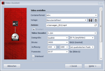

Salü Beigang,
Ich vermute mal Du meinst nicht zum laufen bekomme!
Format: MPEG-2 brauchst Du nur bei DVD-Player/Fernseher, welche keine anderen Formate darstellen können, bzw. um universell zu sein.
Da die Datei auf einem Laptop angezeigt werden soll, würde ich Dir zum *.mp4 Format raten. Das kann jeder PC inzwischen darstellen.
Ich nutze immer die Standardeinstellungen der DS und bin bis jetzt gut damit zurecht gekommen.
Ja, die Gefahr besteht durchausBeigang hat geschrieben:...
Ist die Gefahr da, dass ich den Stick auf einem fremden Notbook zum Laufen bekomme?
Gruss Roland

Hallo rohasa, ich hatte gestern mal versucht, die Datei entsprechend deinem Screenshot zu erstellen. Nach vier Stunden habe ich dann abgebrochen. Erschien mir dann doch irgendwie zu lang. Sind das die Standardeinstellungen gewesen? Ich kann mir auch vorstellen, dass die Datei recht groß wird.
