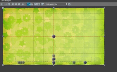

Normalerweise finde ich die mittleren Objektanfasser ganz praktisch. Ich habe Sie daher in den Programmeigenschaften nicht ausgeschaltet. Es stört mich jedoch, dass bei einem Kapitel mit mehreren Bildern in dem markierten Bild im Layout-Designer auch die mittleren Objektanfasser aller vorherigen Bilder des Kapitels angezeigt werden( siehe Bild unten).
Man findet so kaum den passenden für das markierte Bild oder dessen Bildunterschrift und die Objektanfasser anderer Bilder/Bildunterschriften zu bewegen, wenn man die Objekte nicht sieht macht normalerweise auch keinen Sinn.
Warum werden diese Objektanfasser nicht ausgeschaltet, wenn ich im Layout-Designer "nur Anzeige der Pfade und Pfadpunkte der markierten Objekte" ausgewählt habe? Oder habe ich etwas übersehen?
Gerd

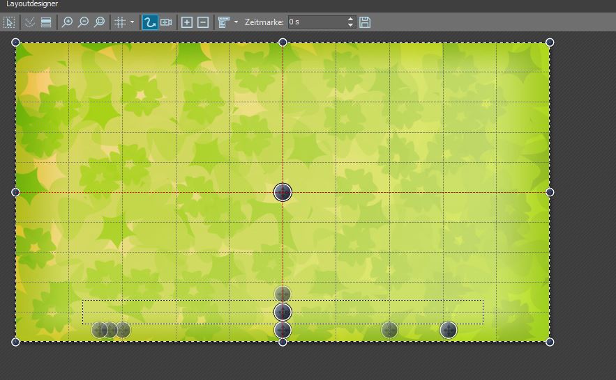

Ja, das nervt mich unendlich. Vor lauter Marker finde ich mich nicht mehr zurecht. Im Kontextmenü ist der Eintrag: Marker (alle) entfernen. Aber das funktioniert nur, wenn ich jeden einzelnen anklicke und lösche. Ich habe keinen Spass an dieser Arbeit. Im Forum finde ich auch keinen passenden Eintrag.
Kurz gefragt: Wie kann ich erreichen, dass nur die Marker des aktuell bearbeiteten Bildes sichtbar sind. Wie kann ich diese Wüste von unzähligen Punkten vermeiden. Es macht mir das Arbeiten zur Qual.

Hallo Friedl
Das Thema ist schon sehr ausführlich besprochen worden.
Wenn unter Extras Programmeinstellungen Layoutdesigner --Mittlere Objekt-Anfasser anzeigen --aktiviert ist,
dann werden in einem Kapitel von allen Objekten die Objekt-Anfasser angezeigt.
Laut AS ist das so gewollt, damit man sich beim Verschieben usw.besser orientieren kann.
Auch ich mag das nicht, deshalb habe ich sie einfach ausgeschaltet.
Bin früher schon ohne gut zurechtgekommen und brauche sie jetzt auch nicht.
Persönlich finde ich diese Lösung OK.
Du bringst Aber hier etwas durcheinander, die Marker sind nicht die Objekt-Anfasser.
Die Marker sind die roten senkrechten Linien in der Timeline, die man mit der Leertaste setzen kann.
Auf diese bezieht sich der Eintrag im Kontextmenü und nicht auf die Objekt-Anfasser.

Hallo Elke,
das wars. Jetzt bin ich endlich den ganzen Schwammerlsalat los.
Was die Bezeichnung betrifft, so ist das ein altes Problem mit der Nomenklatur. Woher weiss man, wie das spezielle Ding bezeichnet wird. dann sucht man unter einem falschen Begriff und findet natürlich nichts.
Jedenfalls vielen Dank für Deine Hilfe und einen schönen Abend.
