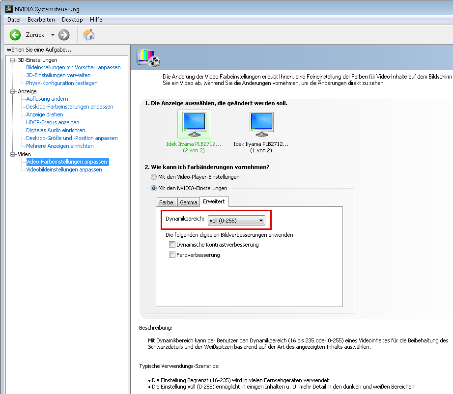

Hallo an Alle.
Nach dem Tip meines Vorredners habe ich meine Grafikkarteneinstellungen überprüft und den Treiber aktualisiert.
Am Treiber lag es zwar nicht aber ich habe den Fehler glücklicherweise dennoch gefunden. Im Anhang meine Lösung.
Der Dynamikbereich meiner Bildschirme war den analogen TV-Geräten entsprechend auf den reduzierten Bereich von "16-235" eingestellt. Somit wurden meine MPGs im Dynamikumfang beim Abspielen gestaucht. :roll:
Es lag also nur an der Wiedergabe meines MPGs - Stages hatte alles korrekt gerendert. :D
